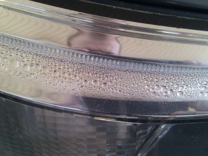

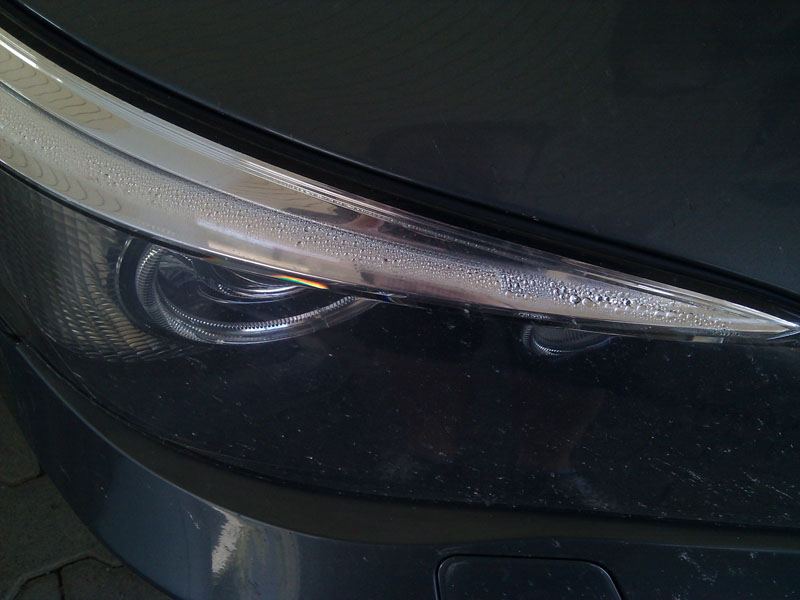

Zdravím. Dnes jsem si všiml, že v jednom ze světlometů mám zkondenzovanou vlhkost. Naprosto nechápu, kde se tam zničeho nic vzala (neboural jsem, neměnil výbojku ani žárovku, na světlo zkrátka nikdo nesahal). Navíc teď ani neprší. Zkrátka nechápu. Vždycky jsem považoval auta s takovouhle vlhkostí za totální plečky, takže se toho chci rychle zbavit - ale jak? Máte nějaké tipy, jak to vysušit? A jak zamezit dalšímu vzniku? Díky všem.

Cau. Proc to povazujes za totalni plecky??? Jen podle toho ze je z vnitrni strany par kapek??? Dulezity je motor a ne par kapek na svetle!!!! Jinak mel jsem podobny problem. Delalo to na jednom pak i na druhem. Esteticky to fakt nebylo moc pekne. Svetla jsem rozebral nechal na slunku vysusit pak pekne slozit dokupy at to sedne na ty tesnici gumy a byl pokoj. Ale jen na chvilku asi za 2 mesice mozna za 3 se to pak zas jemne orosilo ale delsi jizdou se to teplem zase ztratilo takze tez mi to bylo trosku zahadou................................... :o

Však se říká - pýcha předchází pád :-) Tolik jsme tím pohrdal a nechápal, co ty lidi dělaj, že s tím něco nedělaj, až mě to taky potkalo. Hrozně moc se mi to nelíbí, ale vůbec si neumím představit, že to světlo vyndávám, rozebírám :-( Co jenom vyndat žárovku/výbojku a strčit dovnitř takový ten přípravek na pohlcování vlhkosti? Nezkoušel někdo?

Udělal jsem přesně co píšeš, přípravek proti vlhkosti třeba ten co se dává do krabice s botama nebo když kupuješ elektroniku jsou to takové sáčky,u tebe to asi hned nepomůže jelikožý máš vody docela hodně, být tebou zaměřím se na to kudy voda do světla leze může to být okolo gumových těsnění na deklech k žárovkám, průchodky do konektorů a v nejhorším případě mezi plexisklem,těsnění deklů očisti a nanes na něj olejíček třeba WD40 nebo silikonový stačí i kapka motorového někdy se totiž stane že když je velké horko tak ta guma pracuje nebo ztvrdne, ten samý olej stříkni i ke konektorům. Plexisklo bych v dosedacích plochách očistil a nanesl sklenářské lepidlo kolem dokola prodává se v tubách je takové černé a musí se ohřát třeba v hrnci s vodou. Horší je že musíš sundat přední nárazník abys dostal světlo ven

Taky jsem to resil, ale problem je, ze nahore v te spici co jsou ledky, je to hermeticky uzavreny. Jeden zakaznik tam mel hladinu az ketem oranzovym ledkam co jsou na hore. Neslo to vylejt , musel jsem z boku vyvrtat 2 maly dirky, a pak dlouze vysouset. Vlhkost jsem dostal ven dirky zalepil, ale za mesic je to zpatky. Podle me tam je nejaka vyrobni vada, ale je jasny ze se nikomu nechce dat za svetlo 15.000,-. Jinak naraznik dolu nemusi.

Kupovat svetlo kvuli tomu nemusis. Vetsinou se takova zavada da vyresit pretesnenim. Je to ojeb a tudiz to neco stoji, ale v porovnani s novym svetlem je to stale vyrazne levnejsi. Jinak co jsem pred casem koukal na svetla, tak mi paradoxne prisly originalni svetlomety (respektive Hella aftermarket = BMW original - logo) nejvyhodnejsi.

jde taky o to, že světlo nemá být hermeticky uzavřeno, světlo potřebuje dýchat a na každém jsou někde skryté dirky v těsnění, aby tudy mohl proudit vzduch a zároveň nevtékala voda, nemyl jsi auto wapkou? stačí blbý úhel a trocha vody nateče a těsným světlem se neodpařuje, ale kondenzuje v horní části, koukni na to těsnění a pokud se toho chceš zbavit, tak si odsyp trochu tohoto http://www.kancelarskepotreby.cz/vyhodn ... i-ceresit/ my jsme s tím vysoušeli i vnitřek auta po záplavách :lol: (ne mýho)
