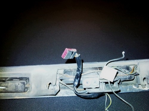

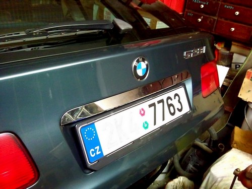

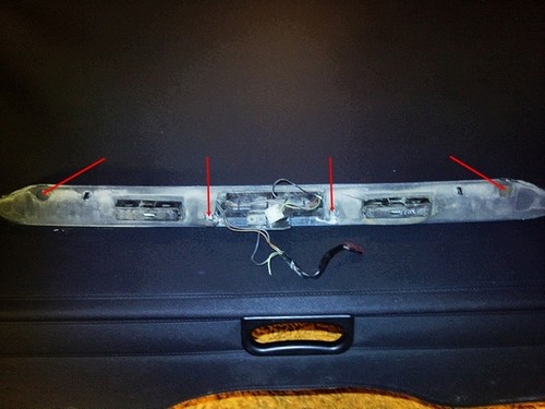

Nezbude ti, než lištu sundat. Ke konektoru se asi jinak nedostaneš. Musíš nejprve sundat celej ten plast 5. dveří co je v něm nářadí (pár křížových šroubků - jde to šup šup). Celá ta lišta nad SPZ (RZ) drží na 4 místech - zalisované šrouby v liště a matky zevnitř dveří (ve kterých místech viz. foto). Po sundání celého vnitřního plastu se zdá, že se tam nedá dostat, ale na místech těch uchycení (matky tuším č.10), jsou zevnitř v plechu otvory, kterými prostrčíš tenkej nástavec č.10 (nebo oříšek). Ve většině případů, bývají matky zarezlé a otáčíš celým úchytem (štoubem) jehož hlavička je v liště zalisovaná. Jde o to, že si ani nijak pořádně nepomůžeš, protože se tam ničím jiným nedostaneš. Já jí sundaval, neboť jsem si pořídil lištu v chromu (eBay asi za 40,-€). Takže lišta šla dolu násilím (samozřejmě opatrně) a šrouby co čuměly z děr nad SPZ šly smykem opatrně flexou.
Jinak po demontáži lišty, jsem měl jeden drát pěkně zoxidovanej a držel jen na chloupku.

- chromová lišta na mém touru
- 4pinový mikrokonektor
- rub lišty s osvětlením SPZ (šipky kde je uchycená)

rub lišty - šipky značí místa uchycení
detail konektoru
detail konektoru
