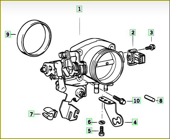

Houpají otáčky... Za tepla? Za studena? Stále? Občas? - Mě to kdysi zlobilo u mé ex-e34 520i (M50). Špatný "poťák" na škrtící klapce to byl. Zkus při běžícím motoru odpojit konektor, jestli nenastane nějaká změna.
obr. -> díl č. 2

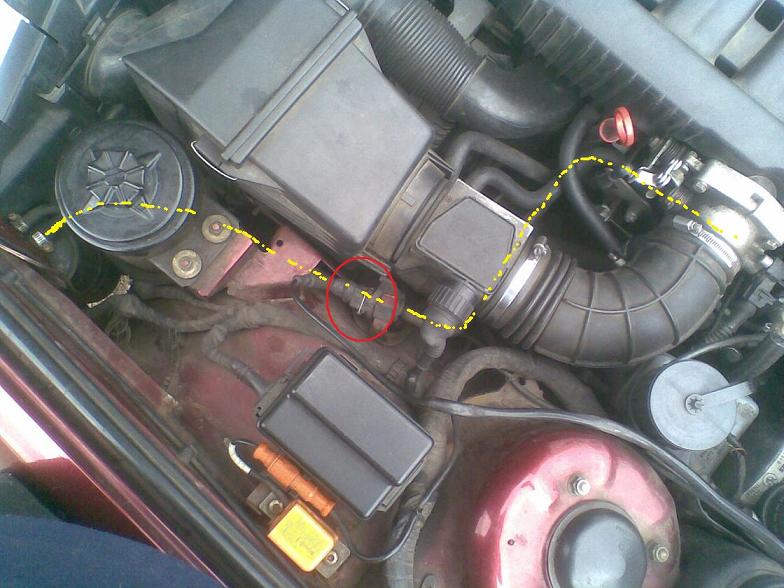

#4 Příspěvek od Warrior_Jouda »
e34 525i 141kW 24v ale koukal sem na ten "poťák" štekr sem odpojij a otáčky se zvýšili cca na 1600 ale nesšel přidat plyn ... dusil se. ale odpojil sem štekr od ???(asi nějakej podtlak) něčeho nevim co to je. je to namalovaný na obrázku červeně, co přikládám. je to čidlo něčeho ale když sem ho rozpojil tak to běželo OK. spíš mě zajímá ta hadice co je pomalovaná žlutě. psal sem žemi cáká olej do sání tak je možný že je vní olej páč je u klape v naprosto vertikální poloze. du kouknout a písnu... nějaký nápady rpoč mam olej v sání??
