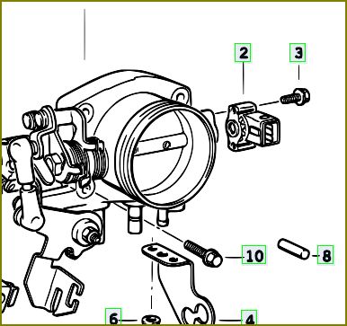

Byl jsem s tím tenkrát v Inveltu v Plzni (teda nejen kvůli tomu) a dělal to "poťák" na škrtící klapce (č. 2). Cena asi 1500,-CZK (+/-). Skus jej odpojit a uvidíš. Mě to po odpojení fachalo líp...
škrtící klapka
škrtící klapka
