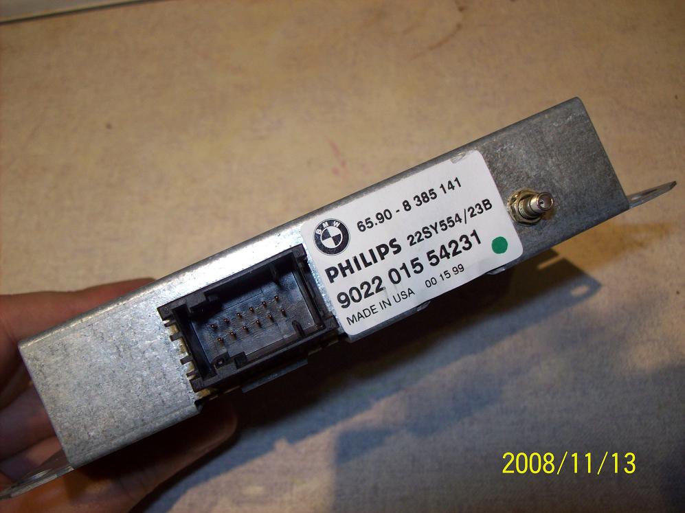

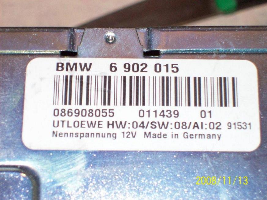

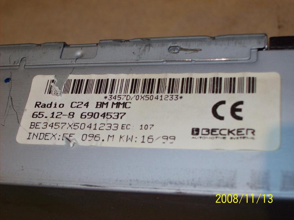

Právě sem to přivezl, je to zatím jen hromádka držáků krabiček s číslama, tak snad výsledek bude stát za to. Přidávám fotky těch štítků, prosím o identifikaci co je co, ještě líp pokud někdo máte foto jak to vypadá zabudovaný v kufru. Zbytek jako monitor, navi, to rozpoznám. Tyto krabičky už ne.

Na to zapomeň, že je to zapáskovaný. Potřebný dráty jsou ve svazku krásně zapletený, směrem dopředu se to krásně větví. Já dával do E39 MK4 16:9 a raděj jsem za desítku koupil kabeláž pro dodatečnou montáž, než se s tím srát. To ale nebude řešení pro tebe, protože pro MK2 je ta kabeláž úplně jiná a nejsem si jistej, že to půjde ještě sehnat (ani si nejsem jistej, že se to dělalo jako kit pro dodatečnou montáž pro MK2).
