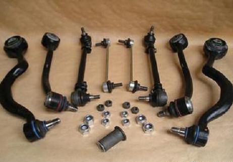

Mám možnost koupit kompletní sadu ramen na E-34 ...
jsou to výrobky z itálie...nějaký názor..
název výrobce ATP
Martinéz
Příspěvky: 4435
Klubové ID: 356
#6 Příspěvek od Martinéz »
radokrno píše:Mám možnost koupit kompletní sadu ramen na E-34 ...
název výrobce ATP
rika se, ze ta sada je dobra kdyz chces prodat auto nebo dostacujici kdyz jezdis na 15kach.. jinak je to zalezitost na par mesicu nez se to vymlati. Ale objektivne nevim, za zkousku to mozna stoji...

je to klasicka ebay sada ... pritlac jeste 100 eur a kup tu s dilama od meyle. to aspon neco vydrzi

#9 Příspěvek od radokrno »
co se na tom dá jako hned tak odkurvit ,když nejezdíte porád jak hovado a neustále po Vysočině, i když tu bydlím. :D
je mi jasný že to neni kvalita ,ale mmt tam mám tak vymačkaný čepy a přelomenou jednu tyčku stabilizační a následně vařenou .že se bojim jízdy a navíc neni peníz..já jezdim dost slušně a opatrně a z rodiných důvodů budu jezdit jak kloboučník tak to prostě asi beru :? každopádně v týdnu měním tak uvidíme...díky za recenzi...
libovka
Příspěvky: 2752
Bydliště: praha-západ
#10 Příspěvek od libovka »
Podle mě jsou to vyhozené peníze.

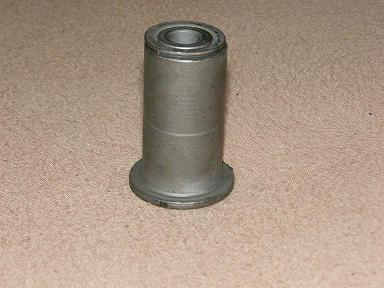

a navíc v sadě byl i jeden díl a to takový váleček..podle toho jak hledám řekl bych že je tento díl č.15 http://bmwfans.info/parts/catalog/E34/T ... _tie_rods/
řekl bych že je to pomocný čep řízení,ale pokud si to nechám přeložit,,je to popsáno jako montážní guma,,je to ,to co myslím???
radokrno
Příspěvky: 912
Registrován: čtv 27.11.2008 01:00
Bydliště: Humpolec
#16 Příspěvek od radokrno »
toto bych viděl jako pomocný čep řízení a patří do místa označeném v předchozí odpovědí..
????jest tak???
