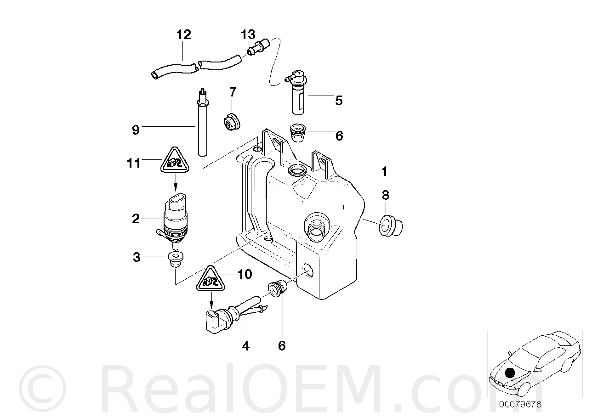

Na E39 mi nefunguje ostrikovani predniho skla. Takze bych to videl, ze mi pravdepodobne odeslo cerpadlo ostrikovacu. Uz jste ho nekdo menil? Jak se probojuju k te nadrzce? Pokud by mel nekdo z ETK takovy ten tematicky obrazek, vubec bych se nezlobil :-) Dik

myslim ze e39tka ma nadrzku stejne jako e38cka za pravym prednim kolem...musis sundat kolo....odšroubovat plastovej podběh a seš u čerpadla ;)
a mel by to byt spis tenhle obrazek...
kdyztak si to uprav podle rocniku a motoru...
http://bmwfans.info/original/E39/Lim/52 ... l-61_0948/
