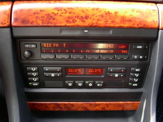

soráč ale ako mám kurôa vedieť či mám veľký BC ? ako to vyzerá?

protože má funkci CODE lehce k nalezení.
Bud máš navi i s monitorem nebo tenhle panel s tlačítkem BC (viz. foto).
Pokud ne, máš peška......................

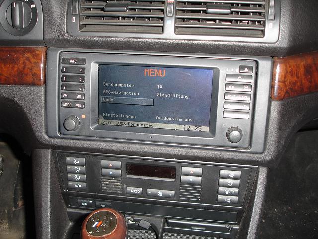

e39

ake foto? nič nevidím.
