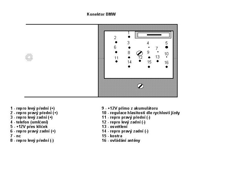

Ahoj nemáte někdo schéma kabeláže (barvy jednotlivých kabelů) originálního radia BMW bussines na CD v e39. Budu po 24.12. zapojovat vánoční dárek HF, tak at nemusím zkoumat který kabel vede ke kterému repro apod.
Nebo mi pomůže popis pinů originál kostky, případně popis přechodky ISO na BMW.
Díky moc za pomoc

zapojeni je zde na obrazku jinak redukce za 250,-
napr. :
http://www.vltava2000.cz/doronel/goodsd ... 0$00000001

Dargone díky... přesně toto jsem potřeboval... i tvoje cena redukce je lepší :-)

Vzhledem k tomu, že ty redukce v tomhle připadku budeš potřebovat dvě, tak ta cena cca Kč 500, kam jsem dával odkazy, je téměř stejná, nehledě na to, že origo nemusí být zapojenej pin na "mute" a bude problém.

jj asi máš pravdu. každopádně ted jsem dostal info, že za radiem je málo místa a kostky se tam téměř nevlezou a že je prej lepší řešení bez kostek. Takže to prvně rozdělám a teprve pak se uvidí. Napojit repro nebude problém a přidělat jeden PIN na Mute snad zvládnu :-)
