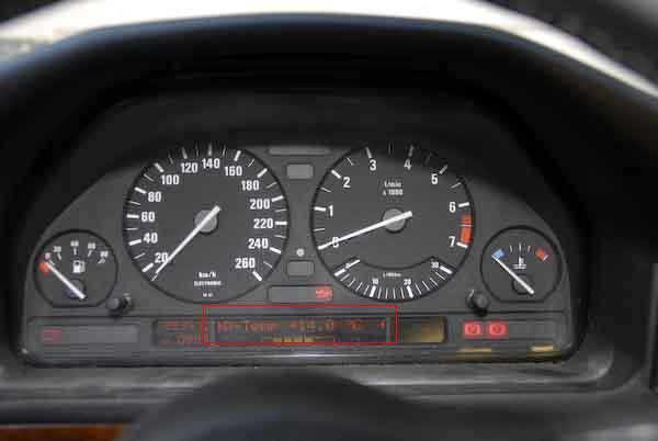

ahoj.. ja jsem to resil minuly tyden.. jak to popisuje fotobobo je naprosto presny.. jen mi nejde do hlavy, k cemu by byla na e34 ta packa, kdyz stejne budiky na td/tds nemaji displej na zobrazeni udaju. Tu packu jsem proste nedodelal a ani nevim, jestli na ni je priprava ale kazdopadne ji nepotrebuju..
Dam sem svuj postup (je to kopie z klubovejch aut, tak se nesmejte, ze je to esej)..
Tak jsem si zas po nejake dobe udelal radost.. a velkou.. a po hodne dlouhe dobe je to radost, ktera neprinesla komplikace a neprodrazila se ve vysledku aspon trikrat..
..je to palubak.. pro mnohe z vas bezna vec, ale nikoliv tak u dieselovejch e34.. vlastne je to skoro rarita (u nas vim jen o jedne e34, ktera jej ma, BC dovezl Kadous a ja zavahal).. BC na e34 td/tds musi mit totiz zabudovan stekr, ktery uklada data, coz benziny nepotrebuji.. tak jsem si pres Ebay jeden uhnal, zaplatil prevodem a jaky bylo moje zklamani, kdyz jsem dnes rano otevrel balik a tam BC uplne stejnej jako ten, kterej jsem tu na foru kdysi koupil a samozrejme nebehal (prestoze mel byt dieselovej), navic byly tlacitka zalepeny od limonady..
..tak jsem bezel spocene k autu s tim, ze budu muset uhanet nemce o mych nemalo euro, zapojil na konektor a hle.. on fungoval, i kdyz nesvitil..
..tak jsem povymenil zarovky ze stareho, procistil a zdalo se, ze nic nebrani montazi.. hodil jsem tedy za hlavu dnesni program a jal se montovat..
..uz minuly tyden mi prisel od T613 ram na velkej palubak z 540i, kterej ma hlubsi vybrani.. takze vse bylo pripraveno..
..bylo s tim trosku srani, jsem hodne opatrnej a vse delam poprvy.. takze treba vymontovat radio a jiny konektory, ktery nikdy nebyly odpojeny (odpaneni :D ) byl porod..
A je hotovo.. celkem cista prace.. neni nad ten pocit, ze clovek dal vse tak jak mel, nezbyl mu sroubek, sem tam neco potunil (treba omotal svazek izolackou 8) ) a ve vysledku vse sedi. Sry za kvalitu, nak to se svetlem nesvetlem neumim..
a prekvapko cislo 2, dokonce to umi ovladat i toho bufika, o coz mi slo a o co jsem se taky bal, ze prijdu..
..a tohle je dalsi puvodni artefakt, kterej si dam do skrine pro pripad, ze to budu jednou davat do puvodniho stavu.. kamosi se smejou, ze jsem jako ti bezdomovci sberatele..

Martinéz píše:ahoj.. ja jsem to resil minuly tyden.. jak to popisuje fotobobo je naprosto presny.. jen mi nejde do hlavy, k cemu by byla na e34 ta packa, kdyz stejne budiky na td/tds nemaji displej na zobrazeni udaju. Tu packu jsem proste nedodelal a ani nevim, jestli na ni je priprava ale kazdopadne ji nepotrebuju..

to fotobobo... no ta packa na sterace co ovlada BC je prave primarne urcena na to, abys nemusel vubec na BC sahat ani koukat, ale abys pod budikama na displeji mohl vsechny udaje videt a menit.. tim, ze td/tds ma vzdy jen social budiky, tahle vyhoda pada.. a mackat packu a koukat pri tom na BC mi prijde jako kokotina :D
to ba95..ty pecka jsme tam mel, kdyz jsme zapojil beniznovej BC na svyho diesela.. bud to mas stejnej problem nebo mas benzina a davas tam palubak, anniz bys natahal draty..
to cipis.. ja to bral od jineho, ukecal jsem ho jeste o dost levneji, posta 17 eur.. je to podle meho stejnej typ autoelektrokutila..

Martinéz píše:to fotobobo... no ta packa na sterace co ovlada BC je prave primarne urcena na to, abys nemusel vubec na BC sahat ani koukat, ale abys pod budikama na displeji mohl vsechny udaje videt a menit.. tim, ze td/tds ma vzdy jen social budiky, tahle vyhoda pada.. a mackat packu a koukat pri tom na BC mi prijde jako kokotina :D

jo je to tak.
mam 530iV8 a na páčce ovládání BC (ale ta páčka není od stěračů ale od dálkových světěl,na stěračích mám intenzivní čištění) a zobrazuje se mi info na displeji na budíkách. viz foto
