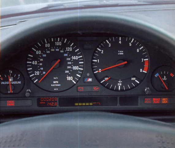

i po dolití hladiny zůstala svítit kontrolka musím zas na vymazání přez kompl nebo by měla přestat svítit sama. dík.

mám dojem že to nebude kapalinou.....ale někde budeš mít poškozený kabely k čidlu.
Taky mě to svítilo a dolil jsem jí a nakonec jsem měl špatnej kabel k čidlu v zadu u kola...vyměnilo se to a pohoda

Čidla najdeš na LP a PZ kole, po jejich odpojení je můžeš proměřit ohmetrem - musí mít malý odpor něco kolem 0.Osobně jsem měl stejný problém a byl to špatný kontakt u nádržky na brzdovku.Prostříkl jsem to kontaktolem a ok.

jestli máš E39 a svítí oranžově tak jeto pravidelná výměna kapaliny.
vyměnit a vymazat

Samozdřejmě jsem ti popisoval řešení problému na červenou kontrolku ( ! )
