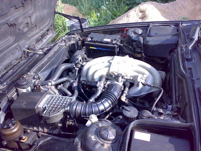

prošel jsem kabely od baterky ale nikde nic.., jestli by jsi měl nějake ilustrační foto, nebo přesnější popis..?
vím že od tam vedou asi 4ři černe, z toho se jeden odpoji, ten je nasledně v takove krabičce rozdvojen ) , a pak další cca 3 jdou pod nějakej kryt co je pod čelním sklem až někam k palubce asi

#14 Příspěvek od Kelim »
takže je to přesně tu - to pofiderně červeně zakroužkované :D

#15 Příspěvek od magic »
Kelim píše:takže je to přesně tu - to pofiderně červeně zakroužkované :D
asi mě něco uniklo :) :lol:
