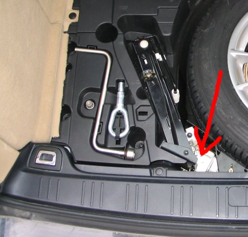

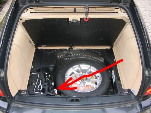

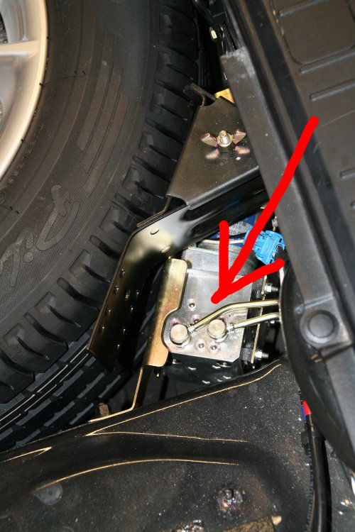

mam ten samy problem.taky mi to vrči,ale neotevře se,ani nezavře. akorát občas se to chytne a popjede to.to s tou nadobkou jsem nevedel,ani jsem ji tam nespozoroval-mam kompresor v prave casti (naproti navigaci)a nádrzku jsem nikde nenašel.kde presne je?diky
RSak
Příspěvky: 298
Registrován: pát 09.09.2005 00:00
Klubové ID: 624
#15 Příspěvek od RSak »
to rades: budeš to mít na stejném místě jako já, podívej se ještě jednou na fotku, čerpadlo je vlevo u rezervy a dole pod čerpadlem je bílá plastová nádobka, nastrčená na to čerpadlo a stažená kovovou páskou - pásku povolíš, nádobku sundáš, naplníš olejem, nasadíš zpět a utáhneš sponu - asi bude nutné vyndat rezervu.
zítra to vyfotím ještě jednou a dám sem více fotek

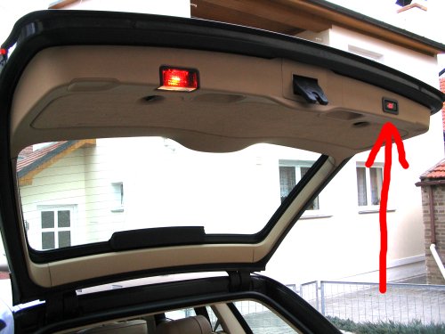

je to zvláštní výbava:
316 AUTOMATISCHE HECKKLAPPENBETAETIGUNG
a pozná se podle toho že na 5. dveřích je jedno svítící červené světlo a druhé podsvětlené tlačítko

Tak aby každý neměl pochybnost jestli mí nebo nemá automatické otevírání 5. dveří, posílám fotky:
umístění kompresoru - vedle rezervy pod heverem
tlačítko na automatické ovládání 5. dveří
