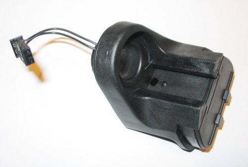

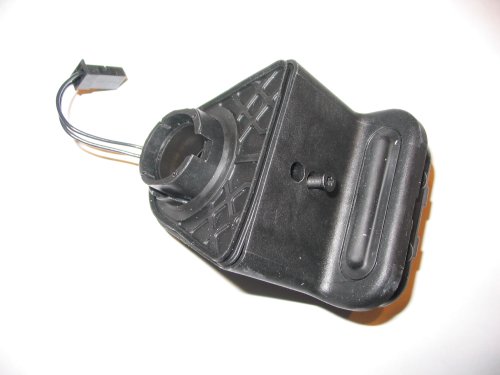

Tak to bylo skutečně tím spínačem. Nicméně abych to okno otevřel ručně, musel jsem sundat celý ten plast z vnitřní strany zadních dveří, jak je tam schránka na nářadí. Nebylo to zase tak hrozné, ale výměna toho spínače nebude tak jednoduchá. Je totiž slisovaný s kovovým držákem osyčky zadního stěrače procházejícího skrz rám okna, tudíž budu muset asi použít hrubou sílu. Také nemohu najít číslo dílu toho spínače v ETK. Nevíte někdo kde ho v ETK hledat?

pošlu ti ho zítra i s fotkou :-)

tak číslo je 61318363631

#9 Příspěvek od major »
Jo, to je přesně ono. Moc děkuju :wink: . Jdu to objednat.
