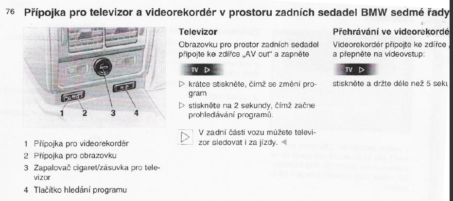

mam vzadu na stredove konzoli konektory AV "in" a "out" ..
v prirucce je psano, ze na out se da pripojit obrazovka, na AV in videorekorder :)
co nejlevnejsiho a nejjednodussiho muzu pripojit do AV in? aby to prehralo nejaky film na obrazovce?
pres to AV in jde jen video? nebo i zvuk? jak to prosim funguje ... ?

fikusfiala píše:
ja to mam tady .. :

#11 Příspěvek od fikusfiala »
no je hezký že sedmička má připojení ae já mám pětku a ta teda Av připojení jako nemá jo??V menu ho ale najdu
