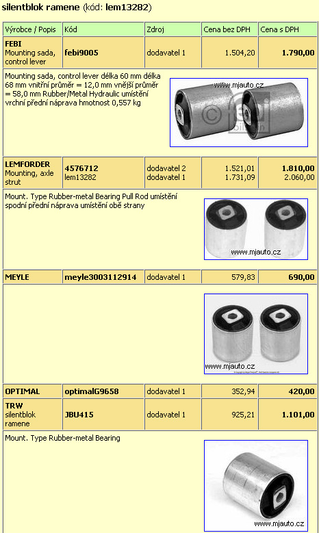

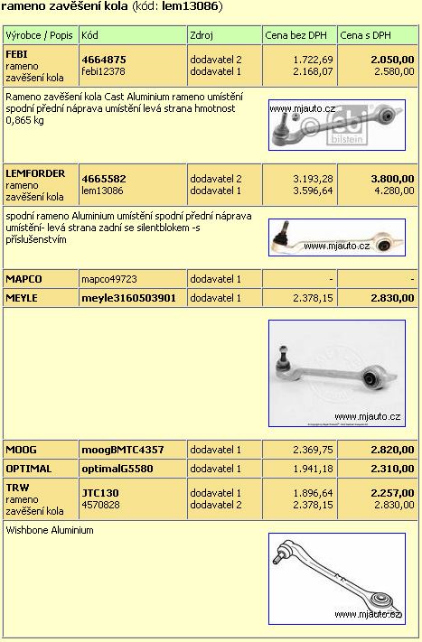

Potřebuji:
1)levé spodní rameno zavěšení kola
2)levý a pravý silentblok ramene

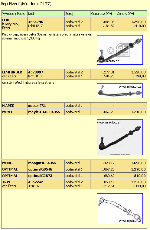

3)levý a pravý čep řízení

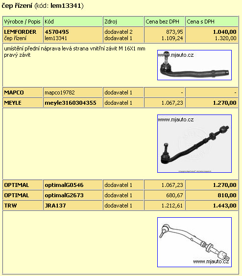

#2 Příspěvek od marwal »
který čep řízení je správný? ten první nebo tento?

Mechanik ale koukal ze spoda a rikal ze čepy řízení jsou volný a jedno to rameno taky. Plus dle doporučení jiného mechanika, který vlastní e39 je vhodné vyměnit ty silentbloky ramene.

to nikdo nikdy nemenil tyto díly, nebo neví které nejlépe nahradí originál? poslal jsem podobny dotaz primo emailem na mjauto, kdy jsem jim to ještě ulehčil at mi pripadne nabidnou ten nejprodavanejsi z dane skupiny. Dosud nic neprislo... tak jsem doufal ze tady bude nekdo schopny poradit :-)

LEMFÖRDER vyrábí pro BMW, ale cenově se to nevyplatí stojí skoro stejně jako origo bmw
