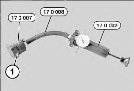

http://www.autoserva.cz/html/diag_chlazeni.php . Na závit expanzní nádobky se namontuje redukce - mezikus, na redukci se nasadí víčko. Ruční pumpičkou se buď vytvoří přetlak a kontrolují se úniky chladící kapaliny = pozná mimo jiné i kdy přepustí přetlakový ventil ve víčku. Nebo to umí vytvořit i podtlak a zkontroluje opačnou funkci. Jenže mechanici to moc používat neumí, „přístroj má vedoucí někde zamčený“ a při těch cenách za práci radši doporučuji prověřit toto :
- podtlak – po delší jízdě a následném vychladnutí motoru vy nemělo docházet k deformaci hadic, při otevírání víčka sleduji hladinu v expanzní nádobce – nemělo by dojít k jejímu velkému úbytku vlivem zpětného nasátí do motoru – protože při chladnutí motoru už to ventil udělal sám. Ale k malému úniku podtlaku dojde vždy.

Na kontrolu pretlakoveho ventilu je specialni meridlo, ktere vsak lze udelat i v domacich podminkach.
