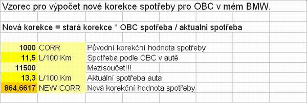

Pokud se vám zdá, že BC se spotřebou kecá. Tady je tabulka jak to spočítat. V testu 20 se místo 1000 pak zadá co vyjde podle toho vzorce.

Mad Max píše:Pokud se vám zdá, že BC se spotřebou kecá. Tady je tabulka jak to spočítat. V testu 20 se místo 1000 pak zadá co vyjde podle toho vzorce.
na teto strance to pisou naopak!
Tedy ze stara korekce x realna spotreba : obc spotreba
http://www.bmwe34.net/e34main/upgrade/OBC.htm
jak to tedy je?

psena píše:jak to tedy je?
Máš pravdu, mám to napsané špatně já.
