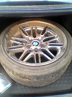

jakej je problem v ET u techto kol, pokud bych je chtel dat na E39? Nevite, jakou sirku podlozek je potreba pouzit, popripade, jak to vypocitat podle ET? Dik

Já jsem o těchle taky uvažoval (model 65)a poté, co jsem zjistil, že rozměr disků ani gum není v techničáku, tak jsem do nich nešel. U E39 na předních 8x18" má být ET 20, na zadních 9x18" je ET 24. Origo M5 jsou vzadu 9,5x18" ET 22 a asi by tam měli bez problémů jít.

Jsou to origo z M5 e39 ale zkouseli jsme je a drou o tlumic na prednim kole. M5 je sirsi podvozkove oproti klasicke e39. Jde o to jak bych tedy mel spocitat sirku podlozky podle ET a jaky mate nazor na to, jak moc podlozky tak tezkemu autu skodi. S technickou si nedelam starost, vzdy se tam daji hodit disky se zimama 8)
jinak dobrej poznatek, ze predni a zadni maji jiny ET, to jsem vubec netusil, musim se podivat, jetli jsme na ten predek necpali kolo ze zadu. diky

Já mám vepředu 235/40R18 a ty jsou v pohodě a jsou u E39 i v techničáku, origo M5 jsou vepředu 245/40R18, takže by i drhnout mohly. Jinak přední a zadní nemají jen jiné ET, ale i šířku ráfku.

tak jsme teda vyzkouseli na zadek i na predek jen to jedno kolo, co je v aute a dre jak ve predu tak i vzadu :( zbytek je v garage, tak zitra jestli budu stihat tak zkusim, jestli alespon jedna naprava bude ok
Co ty podlozky, vypada to tak na 15 mm, myslite ze to bude na kokot?

Disky by mohly být O. K., možná tam máš jenom velký gumy, podložky by to mohly vyladit, ale já mám vzadu 265/35R18 a je to tak akorát, aby se nemusely tahat blatníky.

Podlozky no problem do tech 2cm, loziska vic nenamahas protoze se v podstate dostavas na origo ET.Jediny co ztratis je ta velka vyhoda odlehcenych M5 kol, ale ta ztrata zase neni tak velka a ten design ti to 5x vynahradi.
