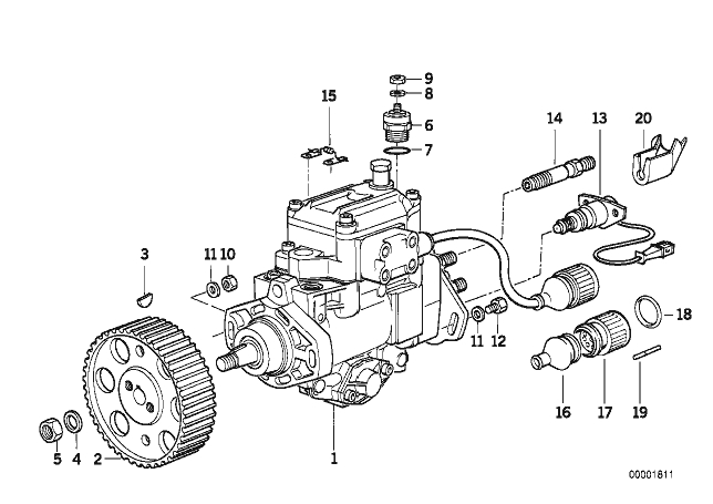

Jednu pumpu mám rezervní doma, můžu se ve volných chvílích do ní podívat a nafotit to, ale nevím jestli budu mít dostatek času.
Stačí sundat to víčko upevněné 4x torxem. Viz obr.:
