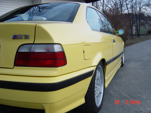

starý nestarý.... takhle vypadá 12let starý lak od BMW :D

#14 Příspěvek od Pivson »
Tam kde nebylo opravovano, je muj lak na 13 let starym aute OK.
Tam kde bylo opravovano (jeste v D) tak je to zatím taky dobre, ale ne uplne.
Kdyz se podívám na jiný auta tak starý, tak někdy katastrofa.
