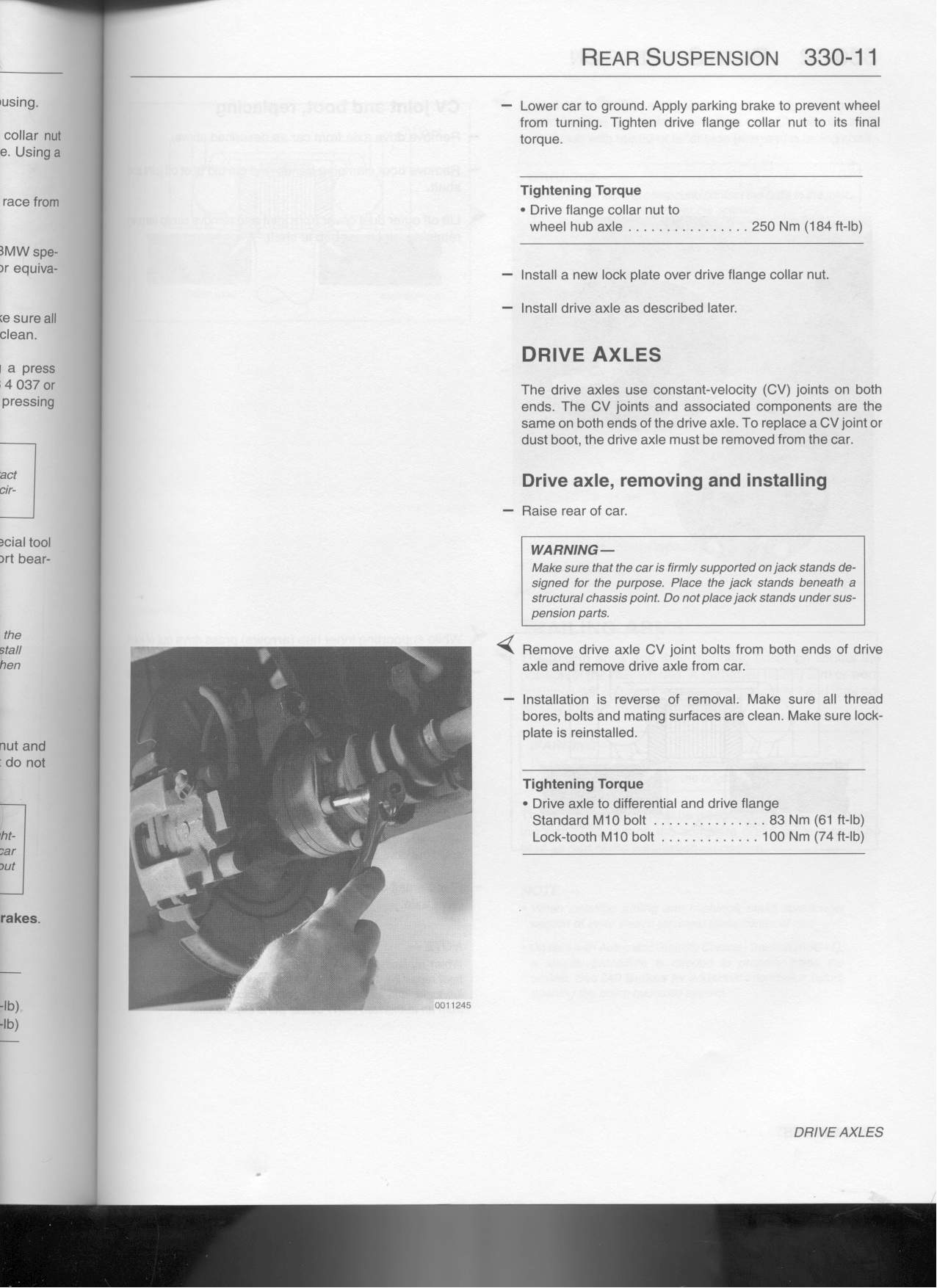

Zdravím. Chci se optat, zda mi někdo neporadí, jak vyměnit ložisko v levém zadník kole.... Co sundat, co vyndat, co (ne) rozbít, jestli je potreba nejake special nařadí a tak podobně. A kdyby byl obrázek, jak je to tam dělané, byl bych vděčný hodně dlouho :D
Děkuji vřele.....

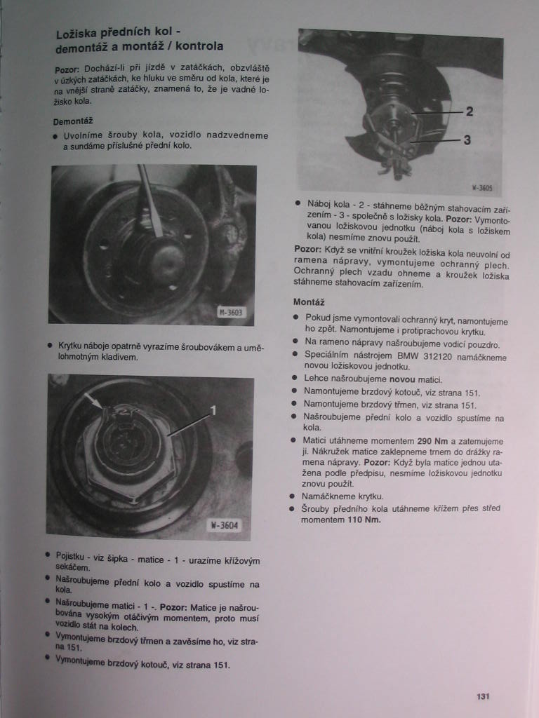

#2 Příspěvek od Lukas H. Čestný člen »
Tady mas vymenu prednich, melo by to byt hodne podobny...
N54 PWR
darmon
Příspěvky: 3701
Klubové ID: 91

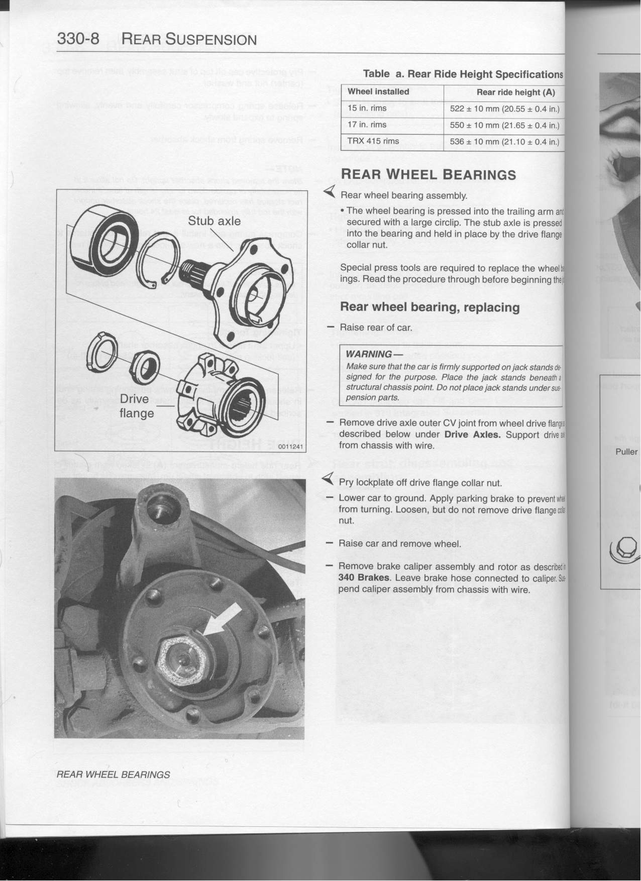

#3 Příspěvek od darmon »
tady

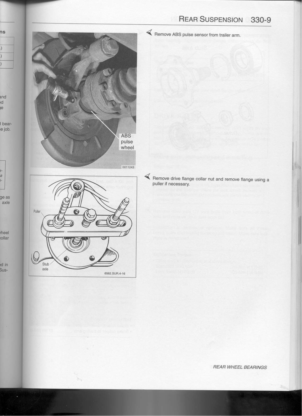

#4 Příspěvek od darmon »
a tady

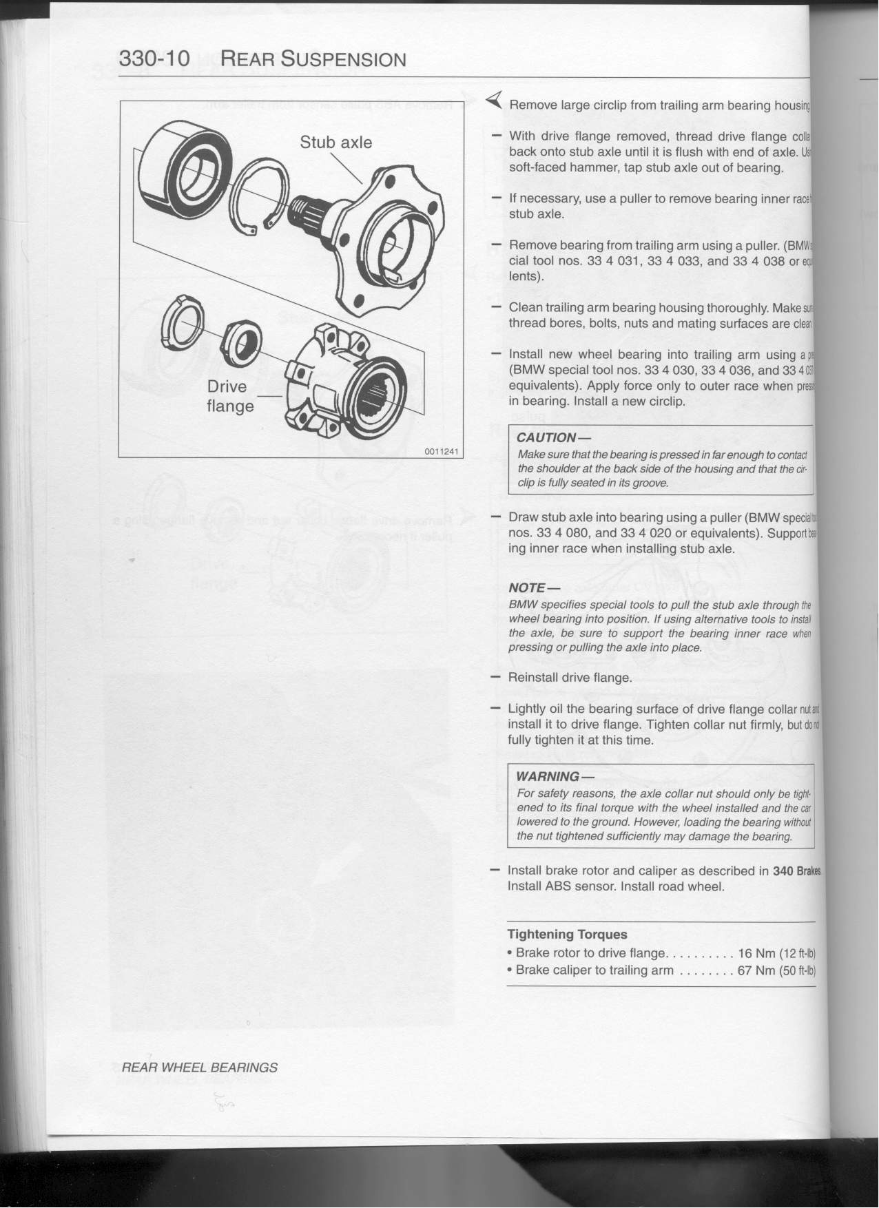

#5 Příspěvek od darmon »
a nakonec

#6 Příspěvek od darmon »
a konec, takze kdyz to tak vidim tak bych se na to vysral a at se s tim mrdaj v servisu

Tak to je super..... Vřele děkuji........Přesně něco takového jsem si představoval.. :D Podrobnější to být už nemohlo.
Děkuji

#11 Příspěvek od ManyP »
no tak sem to lozisko uz rozdelaval a je to kapku jinac ve vnitr jak je to tu na tem obrazku. Sou tam dve ty loziska. Pokud se nemilim ale myslim ze ne. Jedno mam doma rozdelane muzu to nafotit a hodit to sem jako real rozdelane. Jinac potrebujes spesl velke orech na golu a ten upraven jeste osoustruzenim na mensi vnejsi prumer jinac to tam nedostanes. Ta podlozka de v poho pokud si ju kapku uvolnis a pak ji tenkema klestama vytahnes.
Ten orech mam doma tak pokud to nebudes moct sehnat tak ti ho klidne pujsim. Pak potrebujes poradnej momentak nejlepe na nakladaky jinac to nedotahnes. Dava se tam okolo 300N a to je uz tak na dvou metrovou tyc. Jinac proc to menis??? Huci ti??? Jo a priprav se ze tam musis dat nova krici gufero. Tez ti ho doma muzu zmarit at pak na tem neskoncis a necekas az ho sezenes. Zanm firmu kde ty loziska maji za dobre ceny.
Jinac dost velek problem je jen sundat ty poloosy pac je to tema imbusama dost dotazene a tak to chce poradnej orech s imbusem a taky tak metrovou tyc. (tez mam doma) ale pocitej ze u nekterych strhnes hlavu tak si priprav blicky a kladivo s majzlem.
