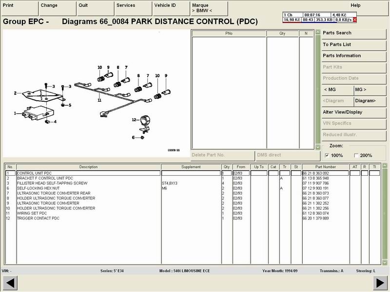

Ahoj,
potrebuji urgentne schema zapojeni PDC (parkovaci asistent). Nejde do nej stava. Kduby se snad nasel nekdo, kdo se podeli o zkusenosti s vymenou kabelu, ktere vedou do zadni casti auta, tak by to bylo taky fajn. Vede to zrejme levym prahem.
Predem dik za kazdou dobrou radu.
Johny
PS: E34, 520i, AT, Touring

#4 Příspěvek od Mad Max »
Mám jen tohle. :-(

#5 Příspěvek od johny121 »
Diky za snahu, ale me tam jde ne 12, ale 10V. Proto, zrejme, pri zarazeni zpatecky asi 5 vterin v kuse piska a pak se vypne. Proto potrebuji zjistit, ktery kabel ma byt pod napetim a jak je to zapojeno. Nepotrebuji schema toho plosnaku s ridici jednotkou PDC, ale schema napajeni. Je to zapojeno do skrine pod zadni sedackou, jenze ten hnedy kabel vede do spodni casti a ja to budu muset cele vysroubovat. Co se muze stat po odpojeni baterky? Mam jen maly boardcomputer bez alarmu. Muze to mit vliv na radio?

Víc jsem na ETK-čku k PDC nenašel.

#8 Příspěvek od johny121 »
Dik za informaci. Zjistil sem, ze vse je na EBA CD. Problem je ten, ze ja mam EBA jen pro E39 a novejsi. A je ste v nemcine. To bych prezil, ale nejsem si jist rozdily v PDC mezi E39 a E34.
