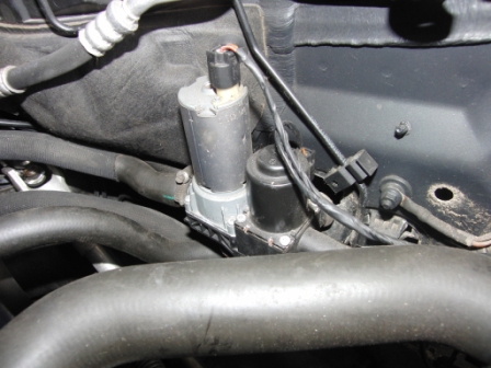

#4 Příspěvek od FFrenkie »
Tak to tam nemám,čerpadlo má být u webasta ale není.Na podběhu vlevo je malé čerpadlo a ventil,ty jsou ok.Přesto mi topení nejde spustit.Dá se to nějak spustit přes diagnostiku,jestli vůbec funguje?Protože bez toho čerpadla se mi nespustí ani webasto:(

#5 Příspěvek od starML Člen Klubu »
A tohle M37 tam máš? To je taky přídavná vodní pumpa ....

#6 Příspěvek od FFrenkie »
Jo to tam mám a funguje to,když to zapojím přímo na baterii,tak se čerpadlo rozběhne.Ale jinak ne.

#9 Příspěvek od starML Člen Klubu »
4 FFrenkie : Pokud máš program INPA - tou se dá Webasto spustit.

#11 Příspěvek od FFrenkie »
Tak webasto i čerpadlo funguje,Inpou jsem,zjistil že bylo zablokované i webasto,resetoval jsem a funguje.Po ránu je to paráda,topí už po 500 metrech.Teď ještě otázka:podle všeho mám jen příhřev,v Idrivu nemám volbu nezávislé topení-jen větrání a dají se nastavit dva časy spuštění,umí někdo v okolí Vyškova dokódovat?
