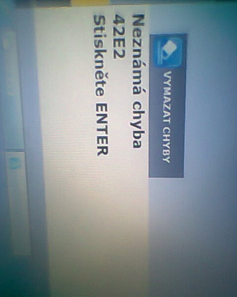

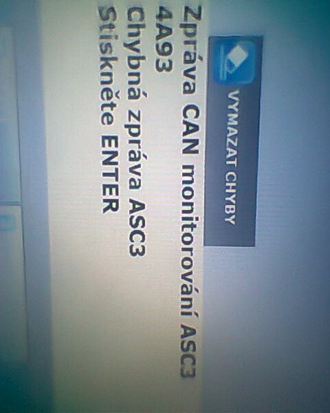

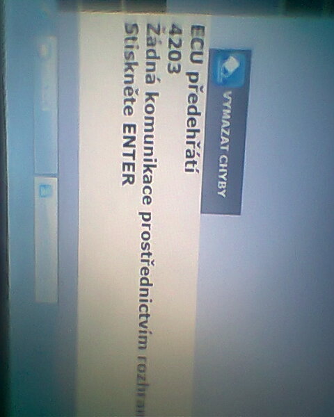

Potreboval bych poradit nevite nekdo co znamenaji tyhle chybove kody u E46 320D 110kw
42E2
4203
4A93(ASC3)

42E2 Changeover Rail Pressure Control
4203 Glow Module Communication
4A93 CAN MESSAGE CONTROL ASC3

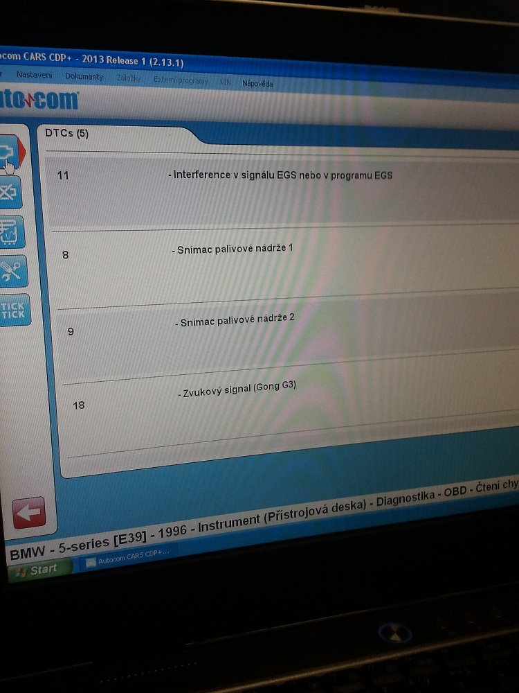

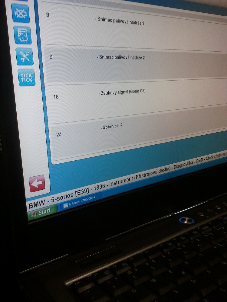

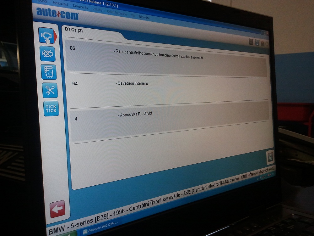

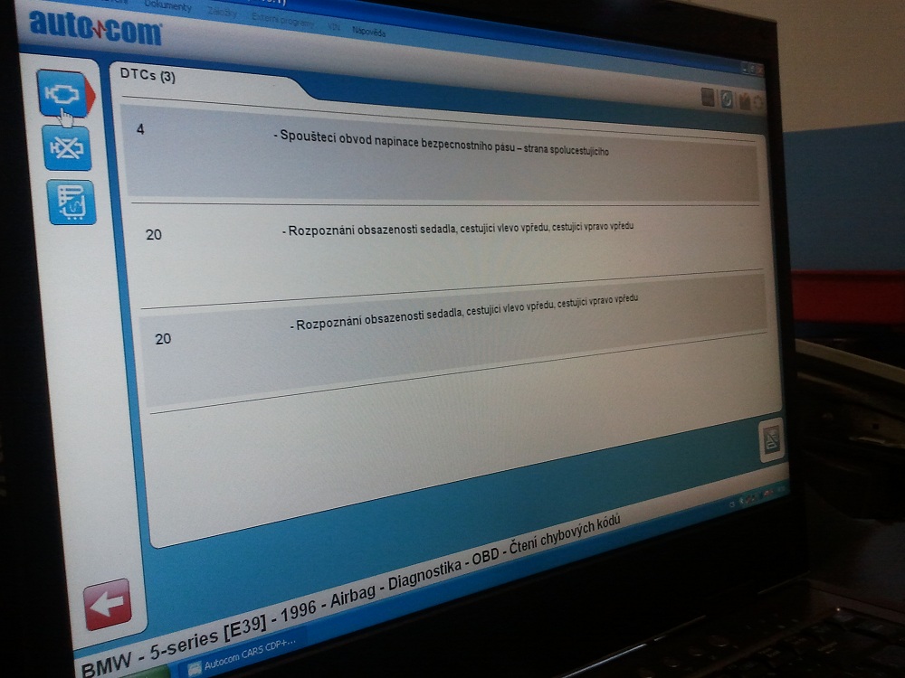

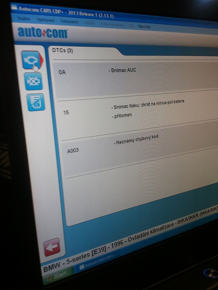

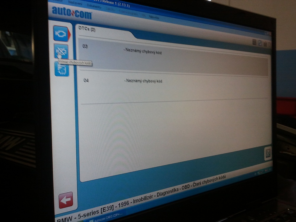

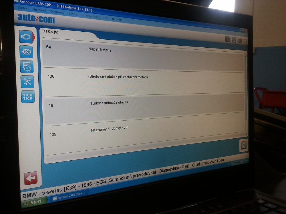

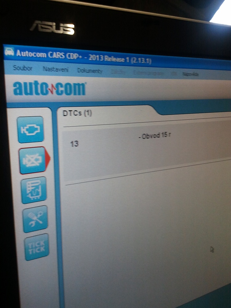

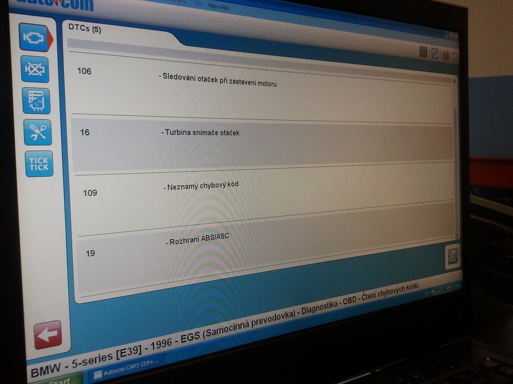

Abych nezakladal nové téma tak se vrtnu sem a poprosím taky o pomoc.
Potřeboval bych vysvětlit co tyto hlásky o chybách znamenají a k čemu se vztahují popřípadě jestli a jak je řešit.
Diagnostika Autocom
Vůz E39 523i 96' automat
Všechny chyby se vyskytovaly sporadicky a šli vymazat krom jedny (spouštěcí obvod napinace bezp. pasu - spolujezdec)
Na autě nesvítí žádná kontrolka, jen nejde přepínat BC na přístrojové desce, a asi nebude úplně ok čidlo ABS (automat)
motor - bez chybové hlášky
Moc děkuju za info... [/b]
