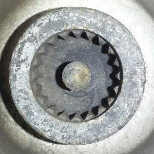

Ahoj chlapi,
marně řeším pěkný fuck-up. V sobotu v noci jsem píchnul runflat 80km od bydliště. Pokračoval jsem v jízdě a modlil se, ať to vydrží. Bohužel, cca 7km před cílem jsem musel auto odstavit na jedné pumpě :-( Pneu se totálně zhroutila, už hrozilo poškození disku, auto se třáslo jako sviňa na všechny strany i při 30km/h.
Fajn. Předvedl jsem heroický výkon a v neděli sehnal nové pneu, půjčeným autem se dostal na benzínku za svým mazlíkem a s hrůzou zjistil, že jsem ztratil oříšek do bezpečnostního šroubu a to kolo nesundám? Grrr. Řešil jsem to marně celý den.
Máte někdo zkušenost? Mám šanci to v Inveltu koupit nebo to bude na dlouho - objednávání z Německa apod? Díky za rady.

Takže rozřešení: ráno jsem zajel do Auto Base (to mám nejblíž) a měl štěstí na milého servisáka. Přinesl mi jejich sadu klíčů (těch oříšků). Bylo jich asi 30 z nichž s dírou uprostřed bylo asi půlka. Věděl jsem, že ten, který hledám, má 20 zubů. Tak jsem si sednul stranou a počítal. Nakonec jsem jediný 20ti zubový našel a půjčili mi ho. Byl to ten správný! Hurá! Už mám objednaný nový. Ke zdejším dohadům, dnes jsem se dozvěděl:
a) ne, oříšek se nedá vyzjistit podle VINu
b) ano, oříšky mají čísla; z logický důvodů ale tato čísla nejsou na šroubech (aby si to mohl přečíst a objednat každý zloděj), ale pouze na oříšku; je to značeno ABC a číslo. Třeba ABC 34, ABC 38 atd.
c) trháky jsem měl půjčené včera, ale v mém případě se skutečně nevešly mezi šroub a kolo; musel bych kolo poškodit, abych je tam dostal.
