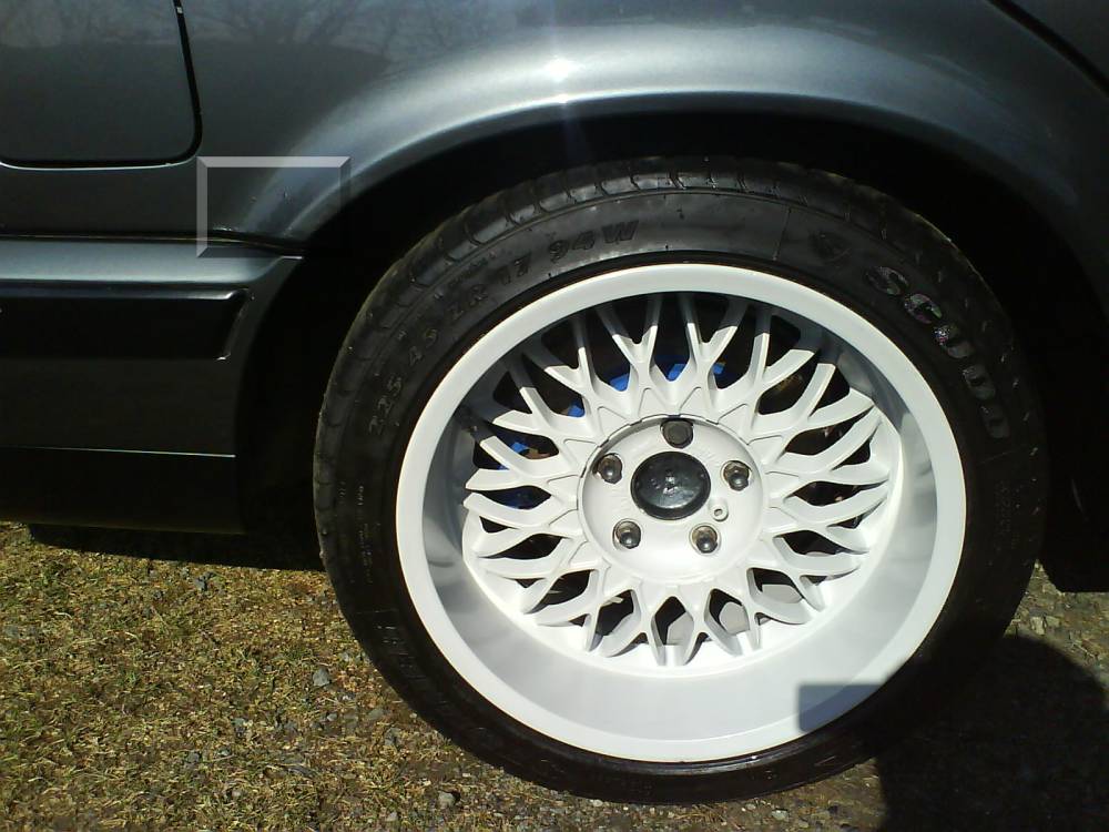

no to co je vidět, je soustava cca 5 puchýřků na cca 5 x 4 cm. Na druhý straně na tom samym místě se už objevily dvě mini "ťupky" taky, ale to jsou zatím jenom smítka viz fotka. Co s tim?

hele normálně sundej nárazník a to místo celé vybrus na plech dokud to není prožrané, ikdyž ten spodek už je hodně jedlý... pod lakem uvidíš, že ty ťupky jsou ve skutečnosti pěkné loža rzi a za nedlouho by to šlo do .... čím dříve tím lépe, každý náznak když se odstraní hned, máš nadlouho klid, ono by to sice vydrželo nějaký rok, bo to nejsu škodovacke plechy, ale e34 asi natom není o moc lépe... čím více se stím vyhraješ, tím to vydrží, tohle na řezaní lemu není :wink:

no, tohle je ta lepší strana.... tak ta by šla zachránit asi, říkáš... no fajn, tohle v létě udělám. Ta druhá bude asi v prdeli, je tak 3x horší, ale pokusim se sem tu fotku dát, jestli mi řekneš, že to na řezání taky není, tak budu sice rád, ale nabourá mi to muj plán "všechno špatný ven a nový věci sem"
ale jinak to píšeš vcelku logicky a souhlasím s tebou. Lepší to zkusit zachránit, než kuchat. Horší je, že na lak stejně dojde, neb ty puchejřky jsou už z venku pěkně vidět a nevypadá to vůbec hezky. On se to už předchozí majitel pokoušel asi zachraňovat, ty spodky, ale nebylo to asi úplně ono.
