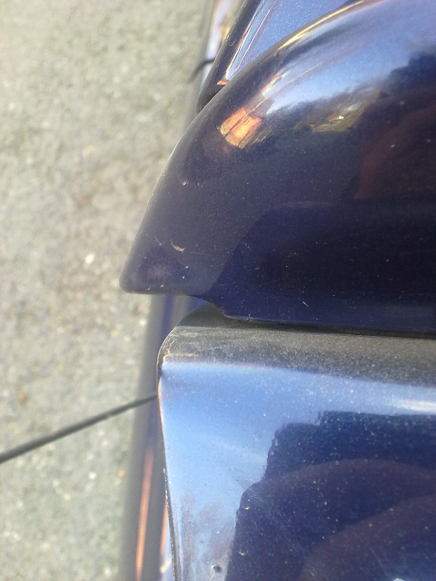

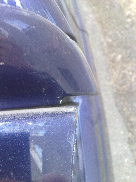

#5 Příspěvek od Lucifer »
Ale v čem je rozdíl když teda nebude pasovat ? Jestli je víko kufru třeba sedanu širší nebo užší oproti coupé ? Protože mám na autě origo křídlo a už Mattyx říkal, že je pro sedana, ale mě přijde, že je pro coupé, protože to křídlo o 5-10mm nesedí

#6 Příspěvek od Fatal Design »
Na těch dosedových plochách to z pohledu zezadu musí sedět na obrys kufru. Prostě to nepřečnívá ani neschází (pokud to nemáš posunuté na jednu stranu) ...

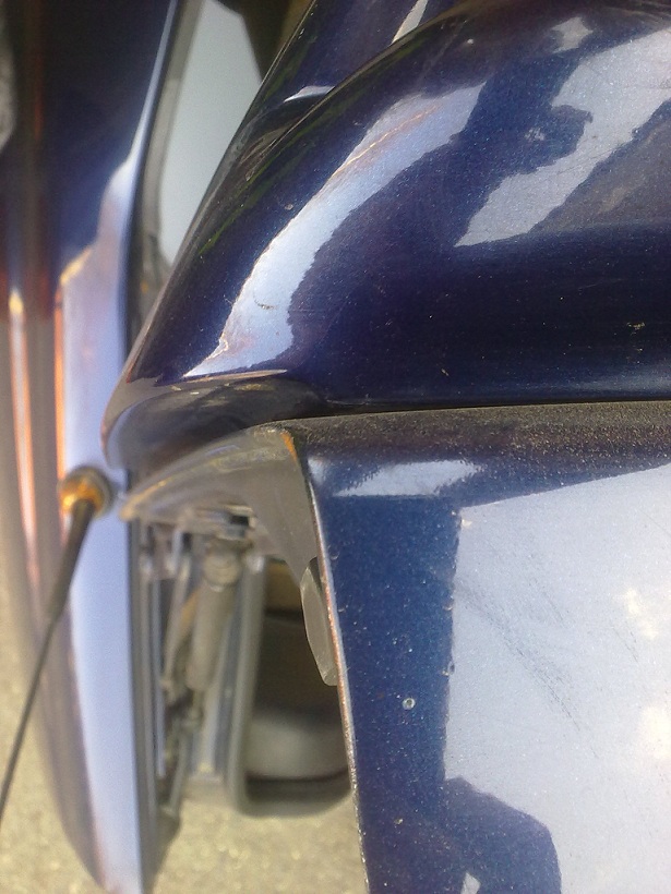

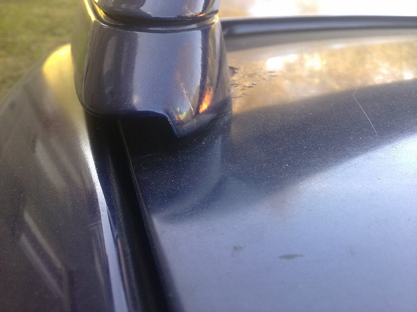

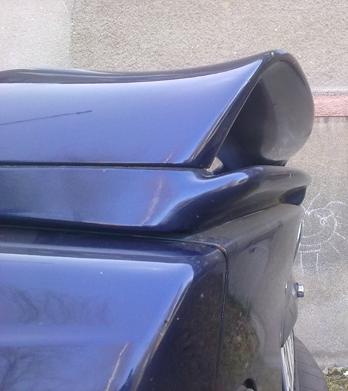

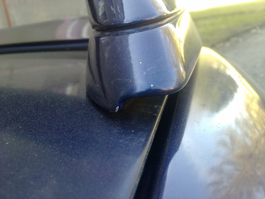

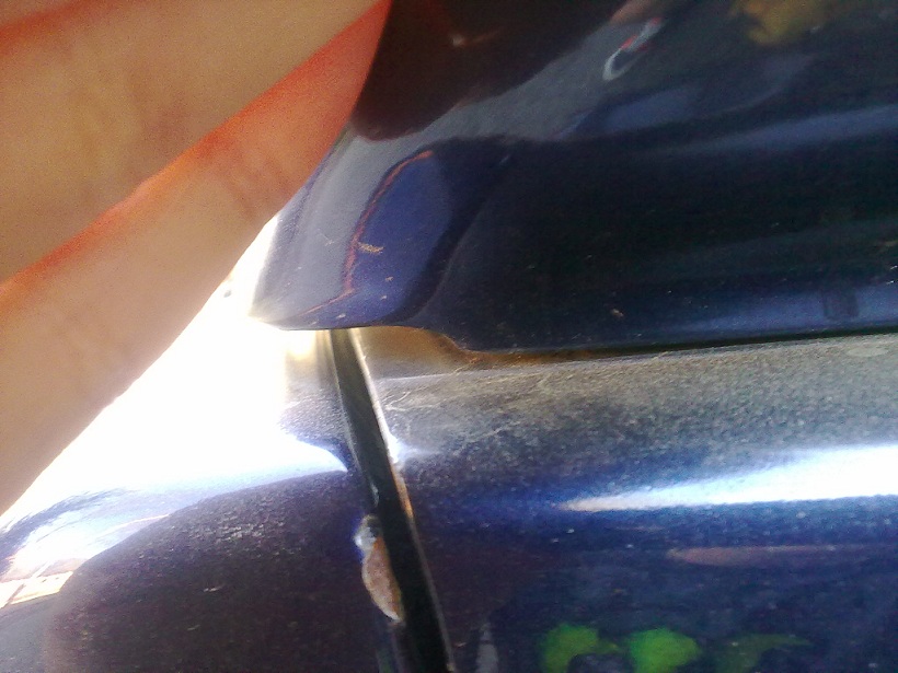

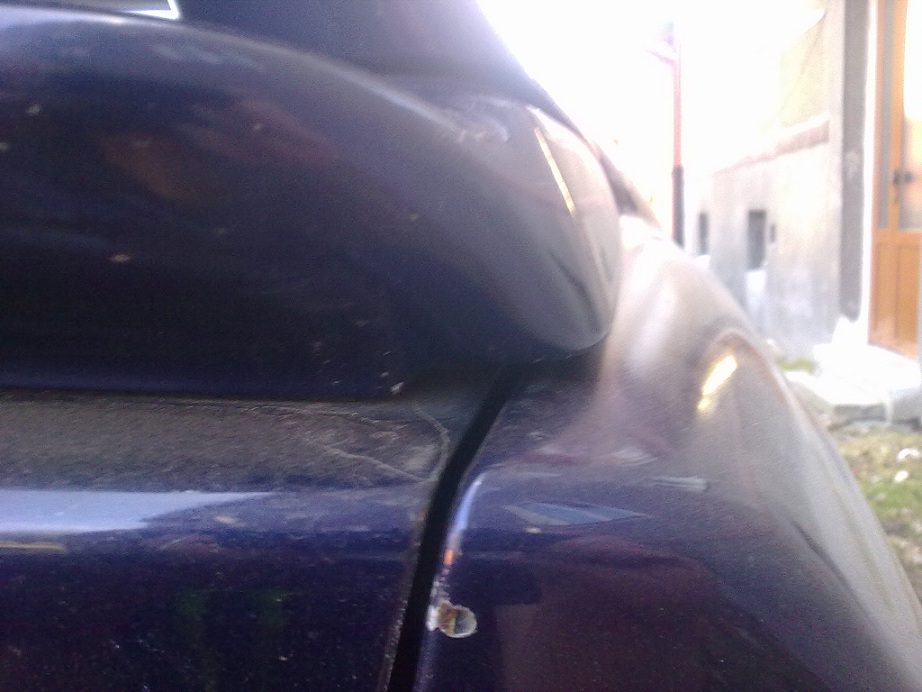

#7 Příspěvek od Lucifer »
Takhle to vypadá :wink:

#8 Příspěvek od Fatal Design »
Jsem si jist, že mě to sedělo (zarovnáno) na tu hranu, to co tobě nesedí na fotce 28032012289.jpg

#9 Příspěvek od Lucifer »
No jasně a když se koukneš na 88 tak tam je to vidět asi nejvíc. Já to říkám furt, že to není pro sedana :P :rock:

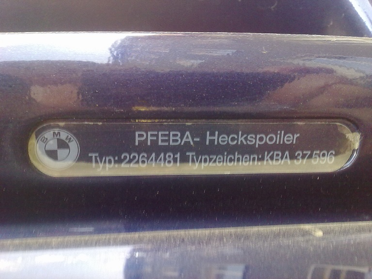

Takže :
- jde o M-Tecknik-Heckspoiler (Class II-Optik)
- mělo by na tom být ještě jedno objednací číslo (asi zespoda)
51 71 2 489 685 - je pro Coupe
51 71 2 268 552 - pro Saloon
viz. : http://www.ow.no/archive/urk/uk1_04.pdf

No to abych to sundal :(

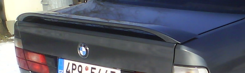

#16 Příspěvek od Perunwit »
jak jsou ta křídla přidělávaná? Já mám na mojí E34 křídlo, je to origo BMW díl, ale docela rád bych kdybyšlo lusknout prstama a bylo by pryč, nesedí mě to k tomu autu. To je přišroubovaný, nebo lepený... nevíte?
Fatal Design
Příspěvky: 2414
Bydliště: Frýdek-Místek
Klubové ID: 1036
#17 Příspěvek od Fatal Design »
[quote="Perunwit"][/quote]
Originál na E36 M3 je na 4 šroubech. Jak je to u E34 nevím, ale nevěřím, že je to z fabriky lepené. Pokud to ale origoš není, tak kdo ví ....
