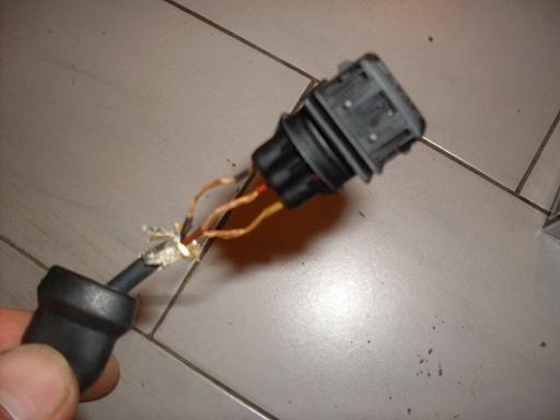

Jedná se o čidlo vačky original Siemens na motoru M52B25.Měnil jsem ho a ze zvědavosti jsem mrknul na to vyndané....a nestačil se divit 8O .Kdo by řekl,že se takhle rozpadne izolace jednotlivých vodičů.Takže čidlo samo bude asi o.k.,zádrhel je v izolaci vodičů.Takže než koupíte nové,mrkněte a třeba ušetříte...

To je normální stav,sejně na 99% chybuje čidlo.

Asi ti nerozumím,jak normální?Co se týče izolace,tak třeba na čidle kliky,které jsem taky měnil,byla izolace jak nová a pravděpodobně jsou stejně starý,tedy původní.A samozřejmě že chybuje čidlo,když se dráty dotýkají.Spíš by mě zajímalo,jestli se třeba nemohlo něco stát řídící jednotce,nějaký zkrat,protože do čidla jde určitě napětí a díky chybějící izolaci pak všemi dráty i do řj..

Jednotka to přežije ,napájení čidel má proudové omezení.Na klice asi nebudeš mít původní čidlo.
