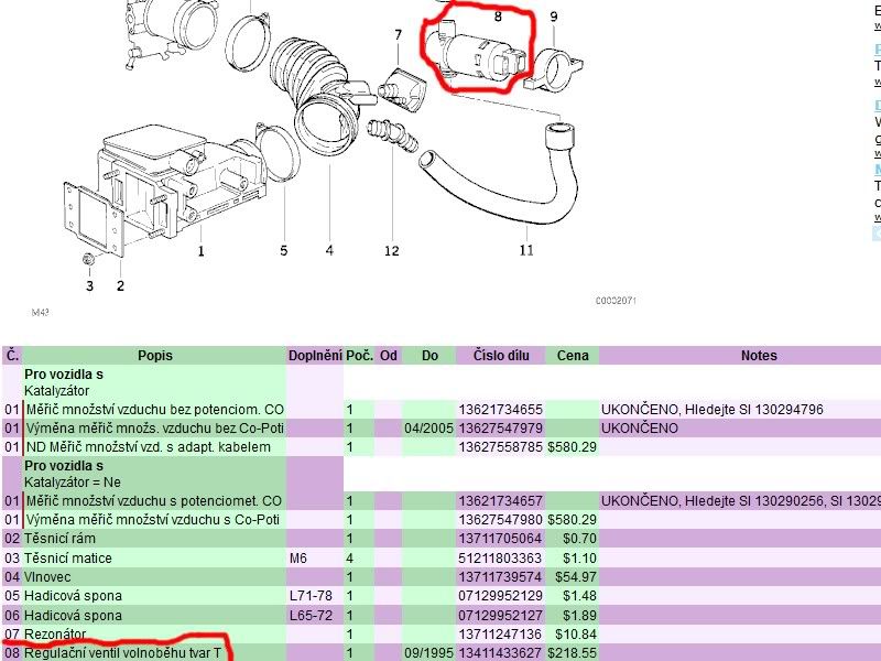

no a kde presne ten ventil je?muzes mi poslat foto a zakrouzkovat ho tam?
petelin
Příspěvky: 141
Registrován: stř 21.04.2010 00:00
Bydliště: Karviná
#7 Příspěvek od petelin »
č. 8

Hledam hledam a co jsem nenasel.Neposlal jsi mi tak nahodou spatny obrazek.Volnobezny ventil na mem aute by mohl byt tohle,pozice c.9
Idle valve.png (40.44 KiB) Zobrazeno 405 x
petelin
Příspěvky: 141
Bydliště: Karviná
#13 Příspěvek od petelin »
jestli dobře vidíš, tak u mého předchozího obrázku je malej nápis M43...
bude ti to stačit takhle?
vsemick
Příspěvky: 133
Registrován: sob 20.11.2010 01:00
#14 Příspěvek od vsemick »
Oba máte pravdu..dřív byl volnoběžný ventil opravdu na hadici vedoucí z "kolena č.4" novější varianta M43 jej ale má přímo vedle snímače polohy klapky tedy u Lukina díl č.9. (tu hadici vedoucí z kolena tam má sice taky ale vede k liště vstřiků a s volnoběhem nemá nic společného..pokud není taky prasklá)

jeste ze nas vsemick rozsoudil :wink: ja te nijak nenapadam,ale jde mi o to ze jsem hledal neco a to neco tam vubec neni.Me Bmw info taky nabidlo tenhle obrazek po zadani parametru meho vozu,proto me to taky navedlo na slepou kolej a jaktoze M43 ma vice motorovych modifikaci?Myslel jsem ze to je porad jeden motor.
vsemick
Příspěvky: 133
#16 Příspěvek od vsemick »
