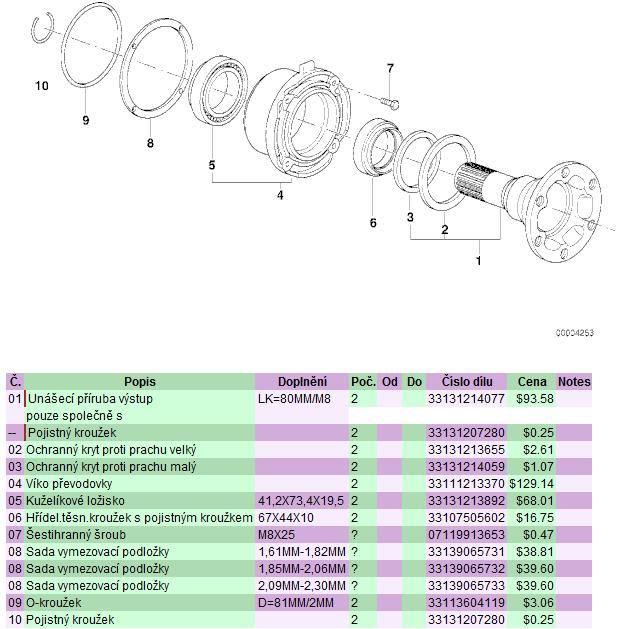

mám dotaz ohledně přetěsnění diferenciálu u E36 compact...podle mě začalo propouštět pravé víko (na obrázku č.4). Jak velký problém je vyměnit těsnění o-kroužek č. 9? Máte s tím někdo zkušenosti?
MattyX Moderátor
Příspěvky: 12842
Klubové ID: 1778
da se to udelat i na aute, ale lepsi je difec videlat a hodit si ho na ponk , gumovej o krouzek koupis normalne kdekoliv kde delaji o krouzky a gufera ;) unasec dil c.1 vytahnes ven , povolis ty 4 srouby co tam jsou , a vytahnes ven cele bocni lozisko a o krouzek uvidis , vymenis , asi bude za potrebi trosku oleje aby ti tam lepe v klouznul a rovnou vymen i gufero c.6 , stejne bude zpuchrele jako prase a tedy unik oleje muze byt tama nejen o krouzkem , to vymaltis kladivkem ven , a nalisujes tam rovnomerne druhé ;) docela dobry je kdyz vratis podlozku na vymezeni zubove vule nejlepe tak jak byla , sesroubujes zpet , a nasunes unasec ;)

a to ložisko je nalisované na tom víku nebo jak to tam je? a pak ještě nevím jak tam drží ten unašeč vím, že je tam na tom tisícihranu takové "C" pérko, ale jak to drží uvitř v tom diferáku to nevím, jestli jen naražné a stačí zapáčit nebo jak to dostat ven. nerad bych se do toho pustil a pak se zasekl na nějaké prkotině a nevěděl jak na to nebo tak to dát dokupy aaa nebo aby mi něco spadlo dovnitř a muselo všechno ven. gufera se měnily všechny 3, když mi tam známý dával svornou vložku...o těch kroužcích jsem nevěděl jinak jsem to nechal přetěsnit taky zrovna...

v podstate dil c 4 a 5 je jeden kus , kdy lozisko je v tom bazmeku ;) a unasec normalne vytahnes rukou , respektive zapacis velkym sroubovakem a je venku ;)

jj, tak to vypadá v pohodě. asi to pak uvidím, ale teď mi teda není nějak jasné na co tam to ložisko vlastně je :D když je v tom víku a unašeč v tom ložisku nedrží... :roll:

unasec je v lozisku v tisici hranu,a lozisko je nalisovane v tom bocnim vicku,a to je prisroubovano k bedne,v podstate ten unasec se ani nikam pohnout nemuze,drzi to s poloosama a napravnici jeden celek :)
