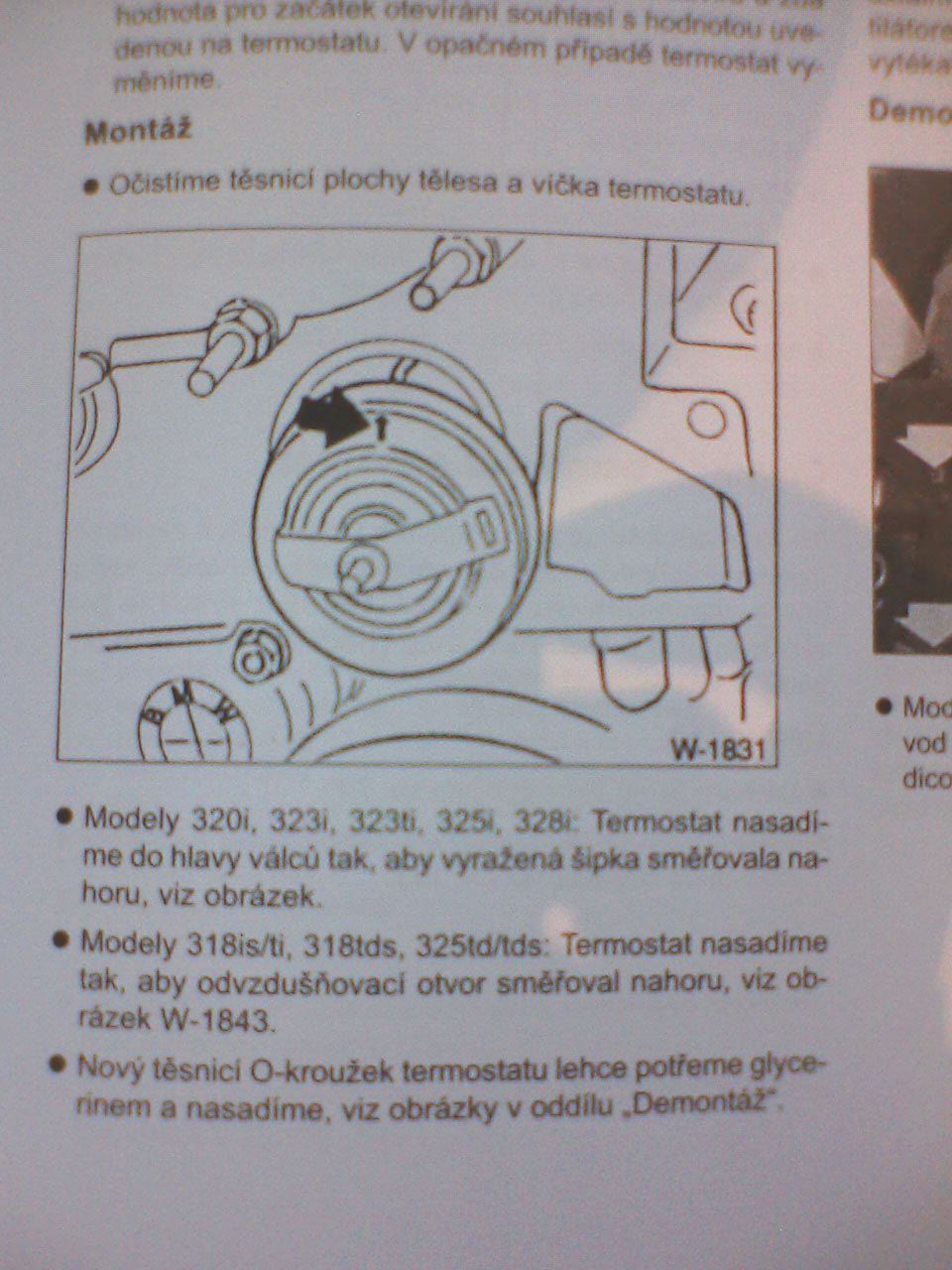

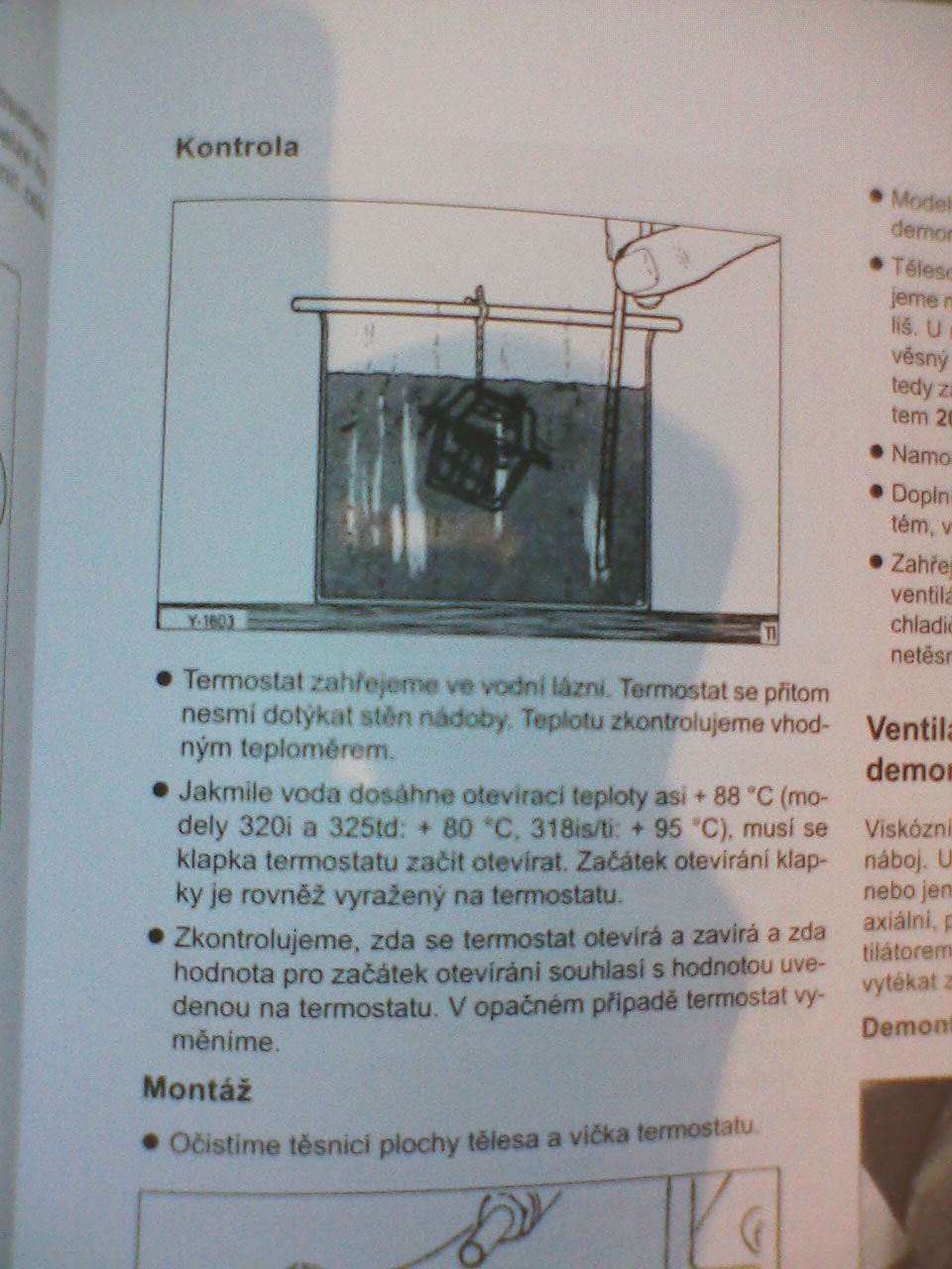

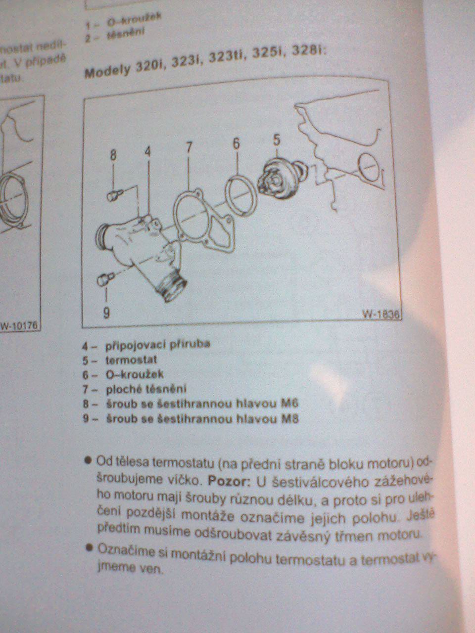

Podle toho co tu pises to vypada skutecne na termostat,zustal sprajcnuty v otevrenem stavu.Myslim si,ze pokud jsi aspon trosku technicky zrucny,tak to zvladnes bez pomoci udelat sam.Tady ti k tomu posilam mensi poctenicko at tam neco nahodou nezdupes.Tak a ted se muzes pustit do prace :wink: Hodne stesti.

a dle ETK by mě teda měl stačit díl číslo 5 a 6? ještě se v demontáži píše o papírovém kroužku...
http://bmwfans.info/parts/catalog/E36/C ... 1%C2%A0083
Lukino12
Příspěvky: 228
Registrován: pon 18.07.2011 00:00
Bydliště: Frenštát pod Radhošťem
#16 Příspěvek od Lukino12 »
jasne 5,6 a 7,8 taky.uz to mas rozebrane?doporucuju,prvne,pokud s autem nikde nespechas tak prvne rozebrat a pak az objednat,at je to na tuti jasne ze ty dily vypadaji skutecne takhle,ja jsem taky az teprve nedavno zjistil ze u M43 motoru je vice rozdilnych dilu.
