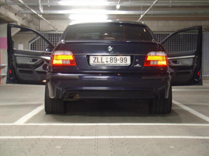

eric píše:Hele,jen taková věc,ta výška pneu 275/40/19 není absolutně určená pro e39,je to moc vysoký,jednak by ti to mohlo už drhnout a hlavně,průměr celýho kola včetně disku bude už moc velký,na e39 bys měl mít v 19-tce gumu např.275/30/19 (záleží,kolika palcový-šířku-disku bys měl)nehledě na to,že desing originálních disků s novějších řad bmw se na starší generace vůbec nehodí kromě desingu M6,ale to už je pouze věc vkusu každého z nás.A naposled ranfletky v 19-tce,to se ti ta kára rozpadne,lidi,co maj runflety třeba jen v 17-tce gumě,tak píšou,že je to tvrdý jak prase,takže si to ještě rozmysli,existuje spousta jiných myslím že lepším možností :wink:
Ale prd velebnosti, já když sem koupil ty svoje 19", tak sem na zadku měl 295/40 a na nesníženej podvozek se to akorát vlezlo. Navíc kola byly taky ze sedmy, takže středy mám taky soustružený a co se týče ET tak to sedlo jak p*del do hrnce. :wink:
zde důkaz místo slibů. :cool2:

Nj,ale ty si koupil kola asi ze sedmy e38,kde se ET kol pohybuje okolo 15-20,kdežto von to má z e65 s ET47,takže tam by nic ani ta p.del do hrnce nesedla :lol: :lol: A jinak ty gumy,no když to vidím na fotce,tak upřímně bych to nikdy v 19-tce nekupoval,i když to nemáš snížený,máš to tam tak tak a nedal bys možná ruku do ohně za to,že ti to při naložení lidí dozadu škrtá,zdá se mi,jako bys to mněl trochu ofrézovaný :lol: Navíc to není tedy moc hezký,na e39 patří fakt vejška např. 235/35/19 nebo 245/35/19 a dozadu 265/30/19 nebo 275/30/19.Jde vidět,že to bylo na sedmě,ze který si to kupoval a tam se dávaj trochu vyšší gumy :wink: Jinak cool disky,to tedy jóóó,ale až bys dal eMPacket podvozek,tak bys měl automatickou vytahovačku lemů :lol:

eric píše:Nj,ale ty si koupil kola asi ze sedmy e38,kde se ET kol pohybuje okolo 15-20,kdežto von to má z e65 s ET47,takže tam by nic ani ta p.del do hrnce nesedla :lol: :lol: A jinak ty gumy,no když to vidím na fotce,tak upřímně bych to nikdy v 19-tce nekupoval,i když to nemáš snížený,máš to tam tak tak a nedal bys možná ruku do ohně za to,že ti to při naložení lidí dozadu škrtá,zdá se mi,jako bys to mněl trochu ofrézovaný :lol: Navíc to není tedy moc hezký,na e39 patří fakt vejška např. 235/35/19 nebo 245/35/19 a dozadu 265/30/19 nebo 275/30/19.Jde vidět,že to bylo na sedmě,ze který si to kupoval a tam se dávaj trochu vyšší gumy :wink: Jinak cool disky,to tedy jóóó,ale až bys dal eMPacket podvozek,tak bys měl automatickou vytahovačku lemů :lol:
Však přesně ty jsem nakonec koupil. Na předek 235/35 a dozadu 265/30. Se v tom utluču. :wink: O víkendu snad už prej konečně budou disky k vyzvednutí po tý dlooouhý opravě. Gumy už ošmirglovaný byly, nevim na co to kdo přede mnou zkoušel dávat. S tím ET je to fakt, podložkama bych to řešil asi až v nouzovým případě, pokud by se nedaly stejný kola sehnat s jiným ET.
No vidíš,tak to jó,to jsou ty správný gumy :) Tamty z toho obrázku byly ty původní,dobře žes je shodil!Jinak neboj,neutlučeš se,dy´t máš ještě sérii podvozek,to je v klidu i s eMPacketem :wink: Tak každopádně,konečně ses dočkal těch disků,viď! :D
