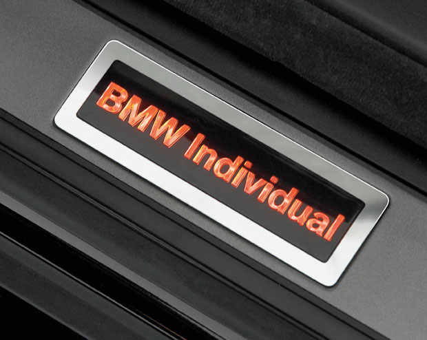

Zdar, sice sa to tyka sedmicky, ale davam to sem, mozno sa najde nejaky sikula ktory by to zvladol. Ide mi o "Individual" podsvicene prahy na 38ku. Dal by sa do tohoto projektu nekdo ? Resp, dokazal by to nekdo udelat ? Jedna sa mi o klasicke prahove listy nebo listy BMW Individual, ktore by sa podsvietili. Najlepsie by bolo asi do originalnych prahov vyrezat priestor v strede pismen, hodit do formy, zaliat sklom alebo nejakym plastom a potom podsvietit. Podsvietenie problem neni, problemom je prave ta vrchna cast, ktora musi byt zakryta.

Hádám dobře že myslíš ty nášlapy, jako když otevřeš dveře tak že by se ti rozsvítil ten nápis BMW nebo co to tam je na těch prazích??

Hadas kurva dobre ...

tak v tom případě by asi nejhezčí bylo vyřezat přímo ty písmena, nahradit plexi, nebo něčím šikovnějším a podsvítit to. Vyřezat písmena je jednoduchý, jen to chce trpělivost aby to bylo přesný, pak tam vměstnat průhlednej materiál(vykoumám zítra u materiálových inženýrů) a půl je hotovo. Pak zabastlit podsvícení, napojit na čidlo otevrání dveří a je hotovo 8)

Holly píše:tak v tom případě by asi nejhezčí bylo vyřezat přímo ty písmena, nahradit plexi, nebo něčím šikovnějším a podsvítit to. Vyřezat písmena je jednoduchý, jen to chce trpělivost aby to bylo přesný, pak tam vměstnat průhlednej materiál(vykoumám zítra u materiálových inženýrů) a půl je hotovo. Pak zabastlit podsvícení, napojit na čidlo otevrání dveří a je hotovo 8)
Jj, presne tak som to vymyslel aj ja. Len je este potreba vyrezat z origo listy tie origo pismenka co tam su.

to podle mě takovej problém není, je myslim hliníková, ne??
To bude spíš taková hodinářská práce aby to bylo přesný a hezky to vypadalo. Horší bude spíš ten technologickej postup jak do toho prostoru bez lepení(aby to vypadalo ksvětu) dostat něco průhlednýho...¨To zkusím zítra vydyndat z nějaké hlavy pomazané...

Holly píše:to podle mě takovej problém není, je myslim hliníková, ne??
To by bolo supr ;-) Btw, tie listy su plastove, neviem co za material su tie pismena, ale mozno to bude len pochromovane.
Ak nieco vymyslis, napis mi do SZ prosim, diky :-)

mám tyhle prahy doma akorát jsou na e46coupe.princip si myslim že bude stejnej.Hliníkovej nápis BMW a kolem těch písmen je tenké plexisklo kterym to prosvíta.potom si myslim že je ještě lištícka kolem celýho hliníku.dneska jsem to zkoušel připojit a svítěj krásnou červenou barvou jako je bava budíků.
