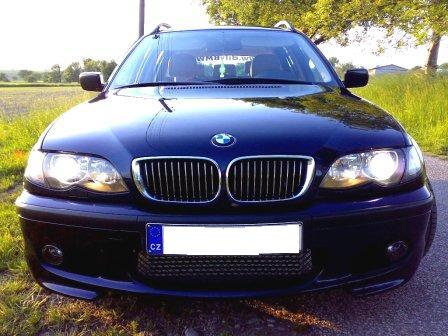

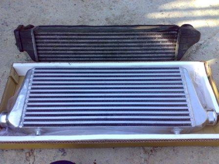

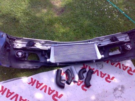

:D ,jaký máš tlak na turbu ? velký intercooler ti bude k ničemu pokud nemáš nějaký větší tlak, protože nebude co chladit :idea: ,já mám tlak 1:7 BAR a cooler mě stál 19hodin práce, není to nic jednoduchýho to tam dostat aby to bylo funkční a kvalitně udělaný... :idea: tady máš foto

WinCent píše::D ,jaký máš tlak na turbu ? velký intercooler ti bude k ničemu pokud nemáš nějaký větší tlak, protože nebude co chladit :idea: ,já mám tlak 1:7 BAR a cooler mě stál 19hodin práce, není to nic jednoduchýho to tam dostat aby to bylo funkční a kvalitně udělaný... :idea: tady máš foto
nesmysl, teplý vzduch může být i na 0.3bar. Pokud je možnost použiju vždy IC max rozměrů co jde, samozřejmě turbo efekt by se měl zvětšit ale není to až tak rapidní, každé ochlazení stalčeného vzduchu rovná se zvýšení výkonu, ideální je ještě dodělat ostřik IC což se hodí při max boostu kdy ostřik ještě více ochladí stlačený vzduch.
Na mém bývalém R Espace 2.0 T jsem nainstaloval IC z Mastera či co to bylo, IC byl přes celý předek (mezi světly a na výšku cca 0,5m) a žádný zvětšení turbo díry jsem nepocítil.
IC není problém vyrobit na míru, nejlepší volbou je použít nějaký stávající IC z nějakého auta, potom se z něj použije jen vložka a boky se dodělají viz fota ny mých stránkách, zde jsem byl ale omezen prostorem a tak se nakonec předělali na water cooled IC. Předělaání IC tak jak jsem si navrhl vyšlo na cca 2.5tis kč. Samozřejmě není problém dodělat taky vedení vzduchu, nejlépe se dělá z nerezu, je potřeba hlavně nezapomenout na koncích trubek udělat pertly aby ti to neschazovalo hadice, jako hadice je dobré použít silikontextilní hadice od Rubena nebo Samco.
