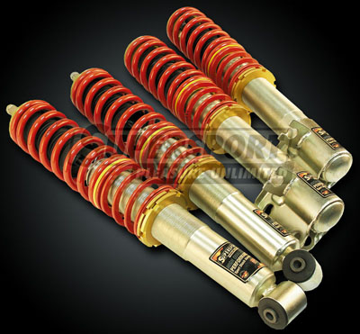

Existuje u výškově stavitelných podvozků nějak jiný způsob fixace polohy pružiny než jsou ty dvě uzké matice co se šroubují po těle tlumiče s jemným závitem? No prostě jiné řešení než je na obrázku. Jde mi o to, že ten závit zrezne, zanese se bordelem z brd, v zimě sůl a zoxiduje a pak už s tím nikdo nehne, jak jsou na tom třeba tlumiče z nerezu, vydrží tam ten závit?

no ještě jsem nic jinýho neviděl, myslím si že ne, ale když to budeš udržovat tak to bude fungovat furt :wink: stačí to namazat třeba vazelinou atd.......

jsou ještě takové žlábky jako pro segerofku :D třeba HP sporting to dělá u řady sporting, máš 3 úrovně třeba po 1,5cm.Ale všechny lepší podvozky maj závit, používej vazelínu a bude to ok :wink: :wink:

Tak o tom jsem už slyšel a to jsem měl na mysli, jdu hledat. Jinak s tou vazelínou to asi bude good, akorát že na mým na to skopčák asi prděl a je to v háji, budu muset nechat udělat new matice (museli jsme je přefiknout flexou) a protáhnout závit na tlumiči.

víc než vazelínu doporučuji napatlat to resistinem... já resistin dávam všude na šrouby podvozku... vazelína se časem smeje, ale resistin zatuhne a je to potom jako vosk (mluvím o Resistinu ML - na stříkání dutin...)
