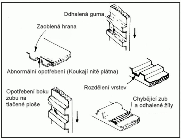

Dal jsem si tu práci a přeložil jsem diagram závad rozvodovejch řemenů. 8)
Příčné prasklinky na vnějším povrchu tam ale žádný nevidim, každopádně to bude první příznak toho, že řemen mění své fyzikální vlastnosti v ohybu a to tudíš znamená jeho včasnou výměnu. To je můj závěr. :?
