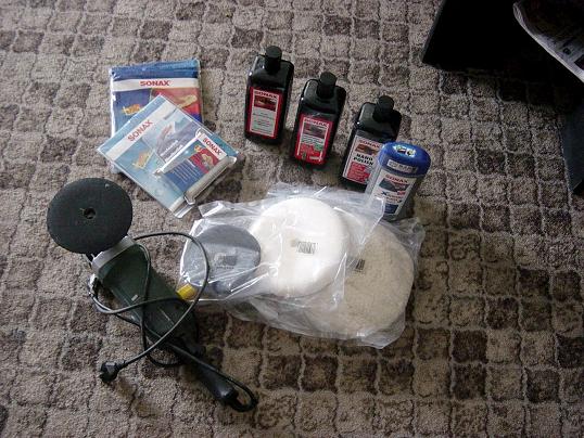

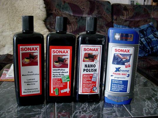

Speedy píše:2 Pavel: mám tu leštičku s jedním uchem ale bez reguklace otáček. Jsem to zkoušel, ale nevím, co použít za tu pastu. Má se používat nějáká tuhá pasta nebo něco vysloveně tekutýho? Po tom přeleštění se to sice leskne, ale zdá semi, že by to chtělo ještě něco. Pls poraď.
Dorá dobrá.těch brusných past je víc druhů.na první fotce jsou 3 druhy brusné pasty (černé obaly).stěma mám dobré skušenosti.nejlepší je ta na levo na kraji.Tom v tom modrém je vosk 3v1
Na další fotce je komplet moje vybyvení "pouze" na leštění karoserie.
dale mám potom různé sračičky na plasty a lesk na pneu,na litáky sračku,na hmyz a na okna..atd
