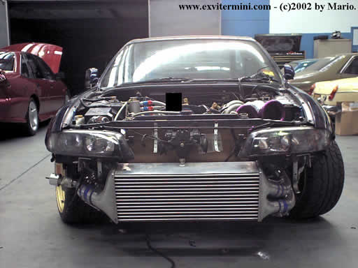

#6 Příspěvek od Lukas H. Čestný člen »
Treba takovejhle? :D
N54 PWR

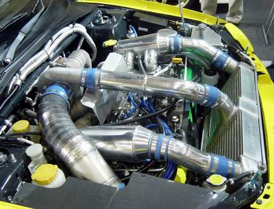

jo, nebo takovahle brutalitka na boxera :-)
