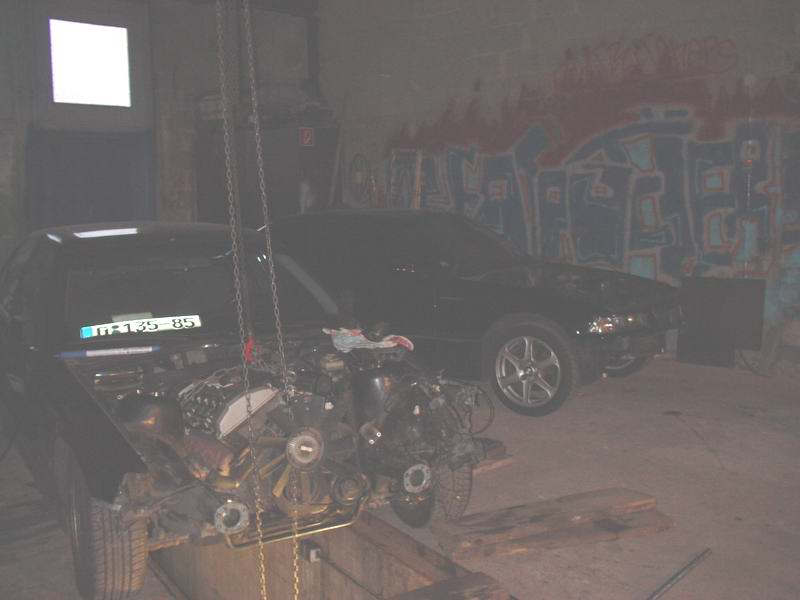

#1 Příspěvek od Jawak Člen Klubu »

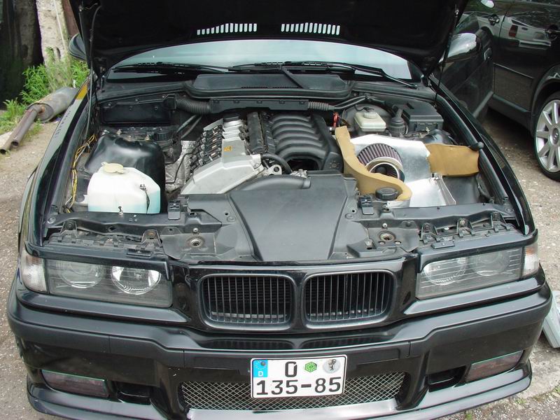

Tak takhle to nějak začalo špatnou tryskou vstřikování...

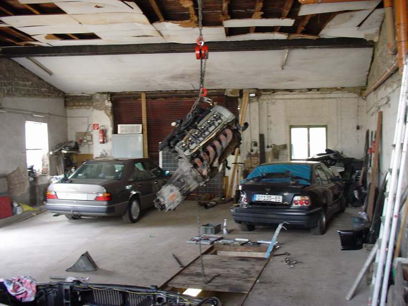

#2 Příspěvek od Jawak Člen Klubu »

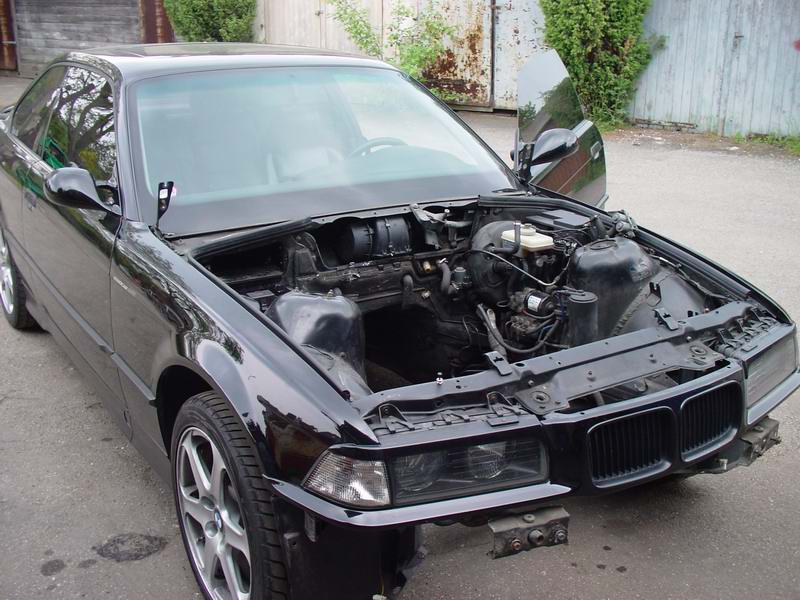

Pak nějak takhle...

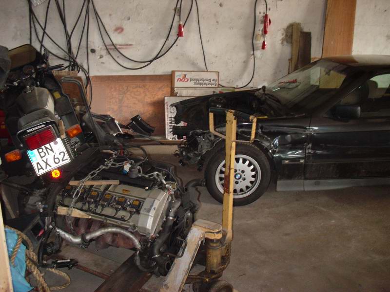

#3 Příspěvek od Jawak Člen Klubu »
Tak a už jsou oba motory venku...

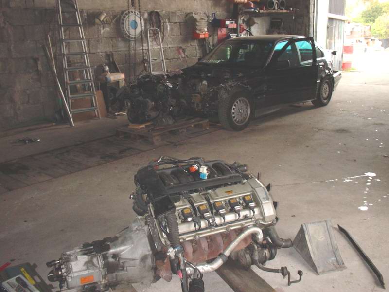

#4 Příspěvek od Jawak Člen Klubu »
Chudák coupátko :cry:

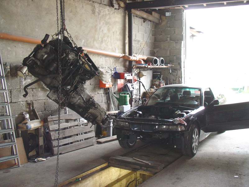

#5 Příspěvek od Jawak Člen Klubu »
Jak vidíte, tak to bastlím v takových "na koleně" podmínkách, zcela sám, už několik dnů, dnes se mi podařilo nacpat špatný motor do té bouchlé kastle, zítra, vlastně už dneska, i když je neděle, musím to už konečně dokončit, snad se mi ho podaří oživit, a potom 192-Power-Rullz :D

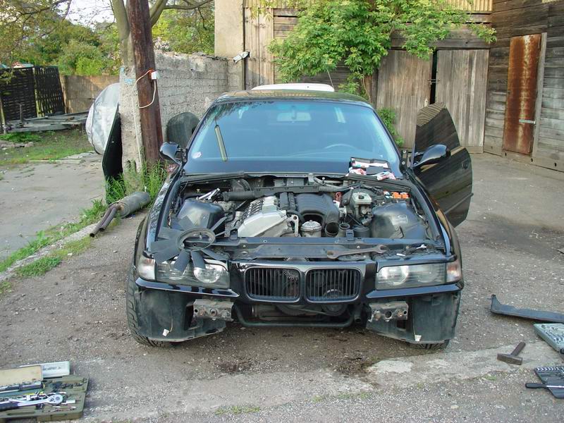

#6 Příspěvek od Jawak Člen Klubu »
Rozhodně už z vlastní zkušenosti nikomu nedoporučuji dělat takové psí kusy :) Ale jako správný průkopník jsem to musel podstoupit, abych mohl zase žít. Dokážete si představit, co to je víc jak týdenní absence jízdy BMW e36?
1. kára je hotová, spojkový problém vyřešen, těsnění pod hlavou nové, trysky jsou nové a viskospojka taky. Dále hardypodložka je taky vyměněná, palivové hadičky jakbysmet a ještě nový klínový řemen. Takže taková malá generálka :) Ještě ten štelovací podvozek, nové náplně a kára bude technicky bez chyby

#16 Příspěvek od Jawak Člen Klubu »
Dotáhl jsem všechny šrouby, popřipojoval hadičky a konektory, řídící jednotku, dolil jsem vodu, odvzdušnil chladící systém, odvzdušnil spojku a servo, je nějaká hafo tvrdá, zabírá až nahoře asi bude nová, to je gut :) moje stará zabírala hned dole a ke konci byl pedál měkej, zůstával i tak jakoby napůl zmačknutej.
Přichází důležitý moment, otáčím klíčem a startuju, servo bzučí, otáčím volant nadoraz doprava a pak do leva, po chvíli to přestane, řadím měkce zpátečku, vycouvám ven. Řadím 1. stupeň, pomalu pouštím spojku, z nezvyku ji nahoře pustím rychle, zadní kolo prohrábne a držte si klobouky, jedemeeeeeeee, ba ne, nejdřív budeme zahřívat olej a vodu :)
Ty kráwo, vono to jede!!!!!!!!!!!!
nikdo mě to nevěřil, sebechvála smrdí, ale já jsem spokojený a very happy :D Teď to jedeme ještě s Nikitou projet :)
