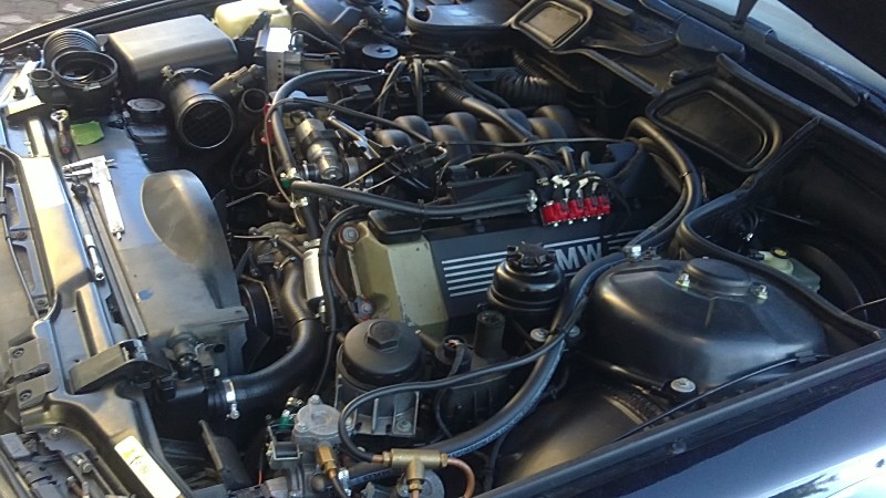

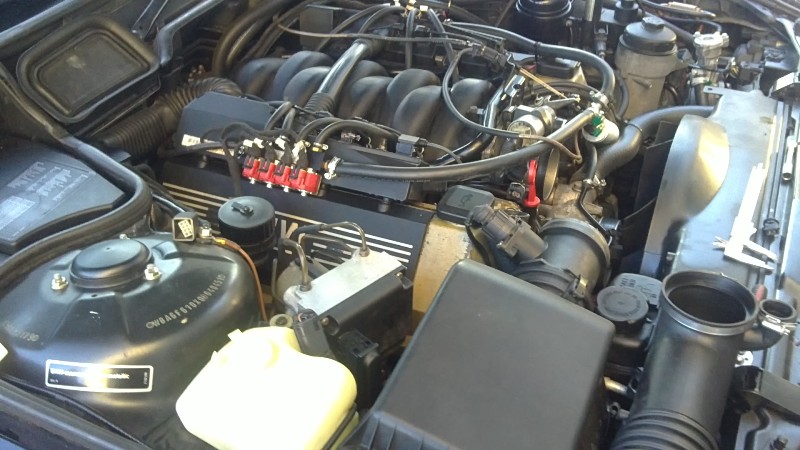

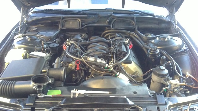

dik chlopy, takze termostat kupit normalny na m60? alebo tam mozem nechat aj tento, pretoze som ho vyberal preto lebo konektor na cidle termostatu bol urvaty ? ,,,,pozeral som tak na rychlo ten stitok na motore no nenasiel som ho, podla fotiek mi viete povedat ci je to na 100 percent m60 ?

otevri vicko oleje a podivej se na rozvody... pokud uvidis dva dvourady retezy tak mas m60... Pokud jsou tam jen dva jednoduchy tak mas m62 a je to...
pokud mas pumpu na m62 tak tam m60 termostat nedostanes...

takze je to m60, ma 2 dvojrady rozvodov,,,
co sa tyka termostatu, mal si pravdu, nieje to celkom to iste, no dalo sa to dopasovat, pokial bude dobre tesnit, tak by to malo byt OK, ak bude tiect zrejme budem musiet zhanat pumpu m60,,,,kazdopadne dakujem za rady borci
