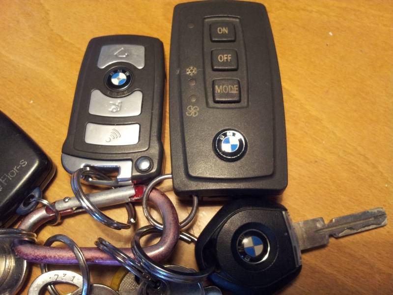

Ahoj všem, prosím Vás o radu. Dostal se ke mě dálkový ovladač webasta, ale když na něm cokoli zmáčknu, tak webasto nereaguje.
Jedná se o tento ovladač:
Na fóru jsem našel informaci, že by se měl ovladač s autem nějakým způsobem spárovat. Musí to být přes diagnostiku nebo stačí nějaký fígl?
Zároveň jsem se chtěl zeptat, jestli někdo nezná přesné funkce toho ovladače. Hledám po internetu nějaký popis a bohužel se mi nedaří nic najít.
Děkuji za radu.

Ten ovladac co je na fotce je ten jednoduzsi, to znamena ze umi jen spustit webasto kdyz je zima, nebo vetrak kdyz je horko. Neumi nastartovat a zapnout klimu.

tak takovej jsem u e65 ani neviděl, ani nevím že byla možnost "standklima"
tendle co je na fotce umí pustit webasto nebo větrání, klimu samozřejmě ne.

Ten ovladač co umí pustit klimu je popsaný v manuálu. Je stejný jako výše uvedený akorát má ještě kontrolku AC.

pro info: takhle vypadá ten klimovací ovladač.
