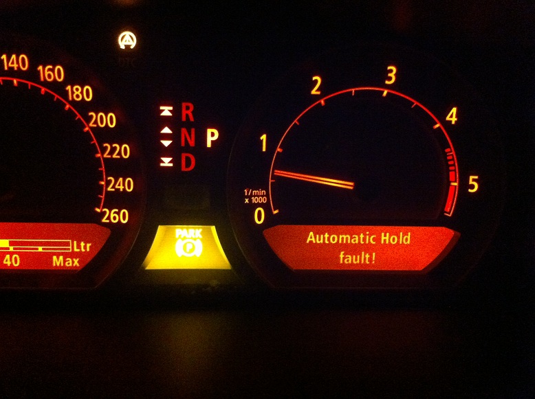

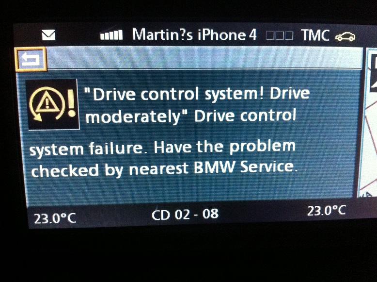

Mam problem s mojou e65 730d lci.
Po poslednej vymene zadnych brzd (kotuce + dosky) mi obcas vyskakuje chyba "Drive control system":
1. Odpoji mi tym padom vsetky systemy typu DTC, ABS a pod.,
2. Pocas jazdy po zapnuti smerovky a vrateni volantu do povodnej polohy smerovku nevypne,
3. Po zapnuti fukcie "Auto hold", funkciu nezapne a vypise hlasenie "Automatic Hold failure".
Napadlo ma, moze to byt nieco s tym, ze pri vymene zadnych brzd (elektronicka parkovacia brzda) nebol pouzity nejaky specialny system vymeny brzd pre e65?
Po napojeni na diag servisak konstatoval, ze to moze byt senzor otacania volantu. Ale ze si nie je celkom isty, lebo diag mu nevedela vycitat nejake veci vraj kvoli tomu, ze nemam update na posledny software a na to uz cas nemal(bolo to len na rychlo).
Stretli ste sa niekto s niecim takym?

Já to měl taky,byl to ten senzor otáčení volantu,dělal mi to Snejk. 8)

Nechci malovat četra na zed, ale měl jsem stejný problém. Tuhle chybu mi to házelo pravidelně tak 2x do roka... (Se ti pak automaticky nevypínají směrovky když narovnáš volant.) Diagnostika nepomuže. Musíš dat novej kroužek pod volantem cca 6500kč. Od té doby mám klid. Ani jedna chyba 46000km od výměny.
