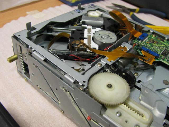

Changer je ve své vnější krabičce ještě odpružen na gelových polštářcích a pružinkách a je tam hromada jemné mechaniky a převodů, co manipuluje s disky. Svůj zaseklý changer jsem komplet rozebral+vyčistil+namazal a od té doby už nezaváhal. Můžu pomoct, kdyžtak SZ.

Jezdím teď na 235/60/16", samozřejmě changer mi funguje OK i s letními 18" :) Přesně jak tady psal Snejk - opravený changer v dobrém stavu hraje na všech silnicích (dodávám, že kromě velkých děr :)).
Pro ilustraci foto střev FL changeru.
