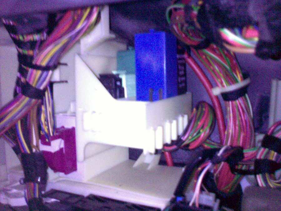

To je práce, se mnou...
Předřadnej odpor vůbec nevím kde hledat a jak vypadá.
A ty relátka před spolujezdcovo kastlíkem nějak nemůžu najít...
Tady to vypadá fakt jednoduše...
http://www.bmw-planet.com/diagrams/rele ... 277065.png
Ale mě tam něco chybí...
http://img710.imageshack.us/img710/8272 ... 821111.jpg
- Přílohy
- asi tam prostě soudruzi něco nedali :D
- 030620100821111.jpg (82.09 KiB) Zobrazeno 2918 x

Takže jestli to podle toho tvého článku to vypadá, že budu pravděpodobně muset koupit jinou vrtuli? Ty relátka jsem totiž u mě v autě nějak nenašel...
viz foto: http://img710.imageshack.us/img710/8272 ... 821111.jpg
A ten předřadný odpor je někde dobře schovanej nebo jsem úplně blbej a slepej??? Já našel na krytu okolo visky takovou asi podobnou plastovou krabičku, ale to je nějakej senzor něčeho (č.9) http://bmwfans.info/parts/catalog/E38/S ... all_parts/
Tu diagnostiku si nechám udělat, ale když nejde vrtule, tak je to asi zatím zbytečný. Až poběží vrtule a klima dál bude vypínat, tak bych začal řešit dál.. Si teda myslím já, jakožto lajk. Co vy na to?
