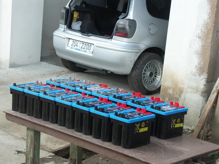

Příspěvky: 1716
#16 Příspěvek od Marty_ »
Zeptej se na autohifi, tam urco budou vedet:) treba Tazzzz ma v policku tady totok..
A nejak to taky musi dobijet ze:) jestli to teda po kazde jizde nepichne do zasuvky:o)
http://www.autohificlub.cz/forum/9/9068 ... 29%29%29/0

to jsou moduly baterek co se davaji do el.voziku apod veci a jasne ze se to dobiji externe, ta nabijecka je velka asi jako svarecka, stoji asi jak cele to polo :lol: ... tahle "baterka" se pohybuje cenove klidne kolem 50t takze to tipuju ze dela nekdo v podniku kde si to dobiji a baetrku si tam "pujcil :lol: :lol:
