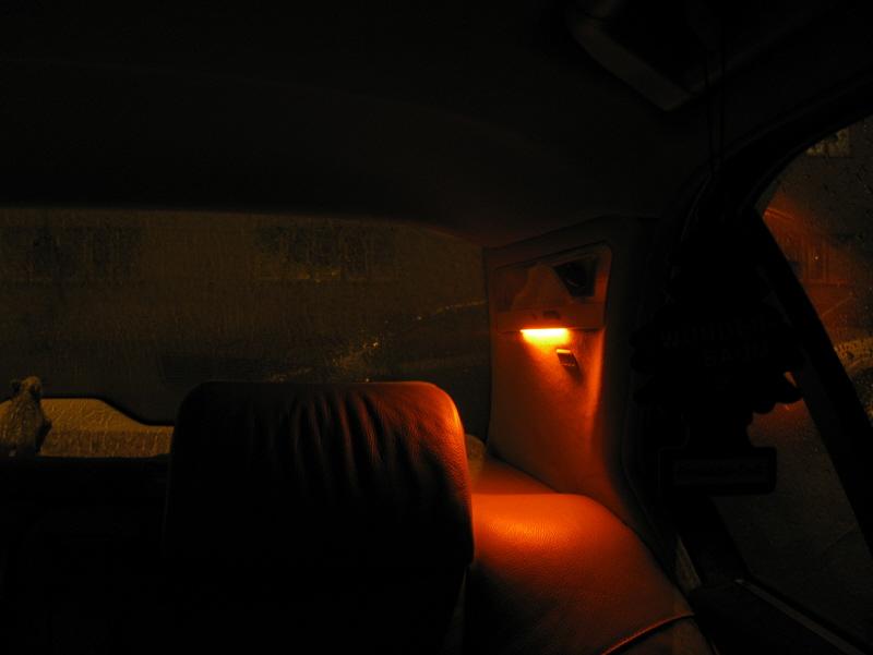

Já jsem odpovídal Batlerovi s pětkou, Jardo. Jasně, že sedmy mají Pornlicht, ale C sloupkové porno lampy jsou záležitost snad jen 750 a i tam jsou v základu jen dvě žárovičky.
To, o čem píšu, dodělávám do C lampiček ve stejné oranžové barvě jakou má přístrojovka /svítící kliky /diody nad řadičkou /všechny tlačítka atd. Ještě dodělávám osvětlení nohou, které svítí při otevřených dveřích normálně bíle a v noci za jízdy slabě oranžově (spolu s klikami a zbytkem Lichtpaketu)

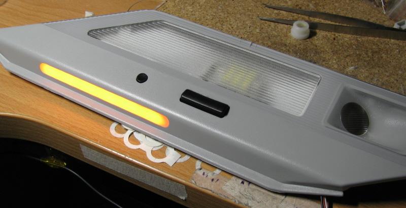

Chápeme se
U mě to nebylo jen přidání diod - dost jsem si s tím pohrál, aby to vypadalo elegantně i ve dne zblízka a navíc je tam samostatný vypínač.
Jinak díky za tip
Musím ten nový Ambient vidět a pak to bude jen otázka přemýšlení
Budeš to pak chtít taky nebo už to máš?

Ještě to dokončuju a pak hodím víc fotek i s cenami, až to přesněji propočítám. Vystavím to pak na klub do nabídek (a taky na 7er.cz), abych nezasíral Jardovi vlákno
Lampičky "C" na první fotce budu moct upravovat i korespondenčně (tzn. pošlete mi svoje lampičky a vrátí se vám upravené), jelikož to dělám plug-and-play pro původní kabeláž. Nebo můžu nabízet i hotovky, ale je víc barev interiéru a někdo má třeba lampičky dřevěné...
Světýlka pod nohy dodělávám do určených míst v těch plastových krytech a musí se napíchnout na kabeláž pod palubovkou, čili nejlépe přijet. Používám origo kastlíkové/kufrové lampičky.
Podsvícené vnitřní kliky lze originál sehnat a prohodit (myslím, že JaraX je zrovna nabízí) nebo si ode mě nechat kliky nasvítit podobně jako ty "C" lampičky. Kliky by pak svítily o něco víc než origo
5W žárovičky řeším buď LED sufitkami v teplé bílé anebo vlastní předělávkou v neutrálně bílé (kastlík/kufr), na kterou se pak už nemusí šáhnout. Však počkejte na fotky, až dodělám svoje auto a potom to rozjedu i pro vás ostatní

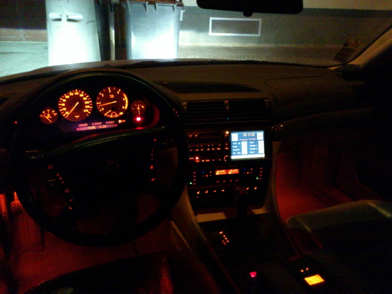

Všem, co se ptají na ambientní nasvícení prostoru nohou, tak vypadá to takhle. Svítí to při zapnutém vnějším ovětlení, úplně nezávisle na hlavním kabinovém světle a reaguje na regulaci jasu přístrojovky. Ambientní funkce je doplněná do původních lampiček při zachování jejich hlavní funkce. Takto lze doplnit různé další lampičky ve voze, např. spodky dveří, zadní sloupky, stropní lampičky...
Pokud lampičky pod nohama nejsou, není problém je kompletně dodělat (E38, E39).

Pro lidi co mají rádi více světla v autě perfekt i to perfektně vypadá.
Mám na Tebe dotaz, mám e65 a právě toho světla moc nemusím a absolutně mi vyhovuje ambient při maximu, ale zase mi moc šajní budíky, dalo by se to nějak ovládat samostatně, nebo respektive by stačilo ambiente naplno a budíky regulovatelné, monitor je v pohodě ten se dá samostatně.
Díky Vlastik
