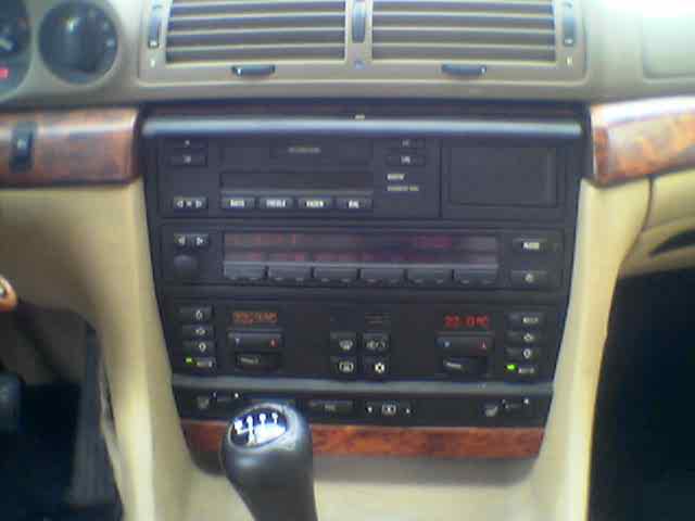

tady je foto toho displeje, napravo od nej neni to tlacitko hodiny/bc alejen hodiny (kvalita je slabsi ale jde to poznat...)

#4 Příspěvek od Baxon »
Greg píše:Zdravim mam dotaz ohledne e38 a jejiho BC, objevil jsem sedmu ktera se mi libi a chci ji okopit ale prekvapila me jedna vec, jak je displej pod radiem tak na nem neni tlacitko pro prepinani mezi hodinami a BC, stejne tak packa od blinkru nema fazi pro prepinani v BC... setkali jste se s tim nekdo? jde nejak BC dodatecne primontovat? staci bymenit jen ten panel pod radiem nebo je potreba menit i neco vic? diky predem za odpovedi
já se s tím už setkal, tenkrát se na to ptal v servisu a údajně by to dodělat šlo. Ale je třeba koupit jiný budíky, dokoupit páčku pod volant a samozřejmě panel s BC. Celý potom doprogramovat. Osobní zkušenosti nemám, protože jsem si to s tou koupí nakonec rozmyslel.

#6 Příspěvek od Baxon »
Greg píše:
Baxon píše:
na ebay neni problem ten panel s BC koupit vyslovene za hubicku... packu an volantem muzu ozelet... a to ze se mi to buze zobrazovat jen na tom stredovem panelu a ne pod budikama bych sand taky prezil (jsem zvykly z e36), takze rekneme kdyz si poridim jen ten panel... tak by to uz pak melo byt v pohode?
právě že ne, když si ty data tahá z palubovky :wink:
