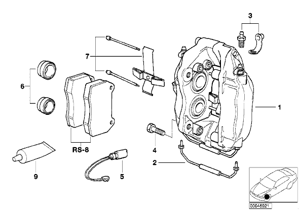

ted teda nevim jak má udělaný brzdy E38 ale pokud je to jako E34 tak by mohli být vyběhaný ty zobáčky na destičce ketrý drzí na (třmenu?)

e34 to ma jinak :(

U passata mi to dělali druhovýrobové destičky. Byly to desky stejného typu jako u E34 (se zobáčky) a druhovýrobce ty zobáky vystřihl volnější. U E38 se dávaj destičky do 2 čepů, tak mi napadá jenom, že ty díry jsou na deskách větší než je potřeba, nebo je unavené to dotlačovací pérko v třmenu.

aha takže E38 má brzdy jako E12 .no tak tam by to opravdu mohlo být tim pérkem:-/zkus ho vyndat a víc napružit.

Tak si myslim, jak jsem psal, buď péro, nebo větší díry v destičce, protože s větší vůlí děr se dostane deska dál od pérka a tím se zmenší přitlačovací síla pérka.

je tam takovej napruzovaci plisek a ten to drzi docela pevne, davam to ted do servisu jako reklamaci vymeny brzd, nejspis koupim misto tech ate co tam mam ted textary otigo bmw....no v patek budu vedet vic a dekuju za rady
