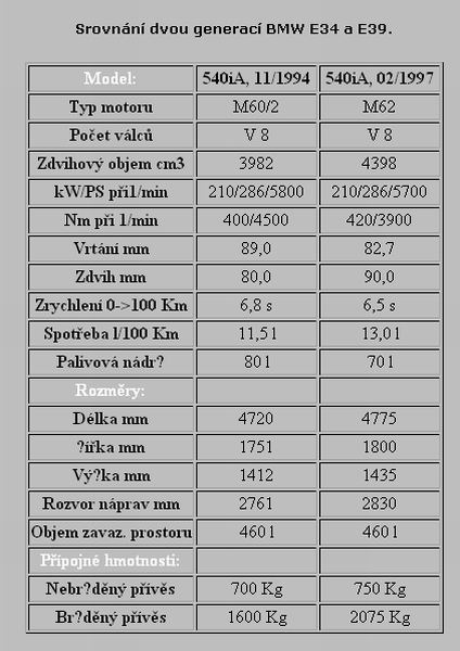

#10 Příspěvek od Mad Max »
Tabulka:

#11 Příspěvek od RedBaron »
Ta tabulka jasně říká, že novější 4.4 je dlouhozdvihovější motor, tzn. víc do ameriky, do síly odspodu, do bublavého zvuku :)

#12 Příspěvek od psena »
Jo , ted na to taky cumim, myslel jsem ze bude vrtani stejny jak u M60, vetsina baworu ma kratkozdvih, teda ja urcite.
